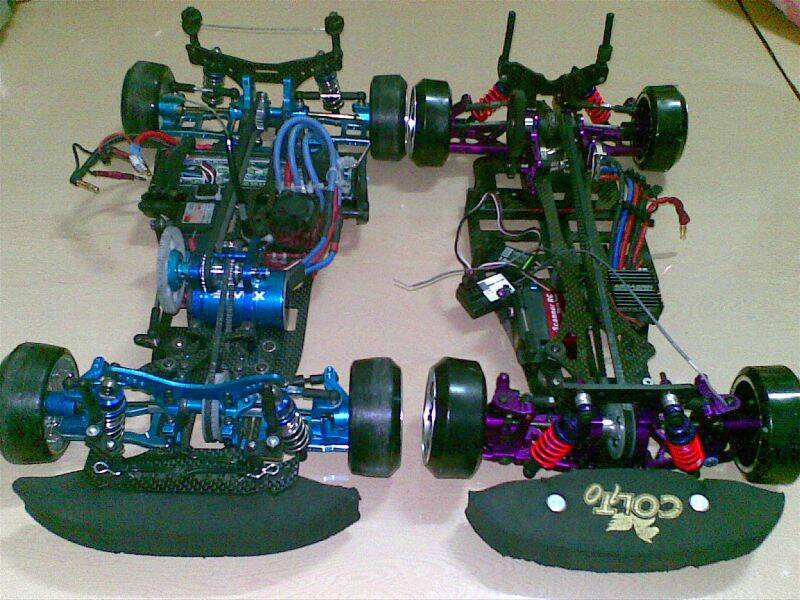

前後置 小弟認為不能以優缺點評斷.應該說各有其過人之處 完全看大大您的喜好作選擇
反胎甩車重視前輪牽引.前置設計可直接重心前移.使車頭更迅速且更準確的帶動車身動態
等速甩車較偏向物理慣性.故後置設計者重心後移可使車尾更容易以慣性帶出.理同前置
另有中置車款則介於上述兩款之間
如果大大決意反胎車款.前(中)置車為第一選擇
兩種車款操控方式略有差異.設定上也有所不同
至於E4...
咳...咳....... 不予置評.大大請多方請益
以上是小弟的淺見.供大大參考
