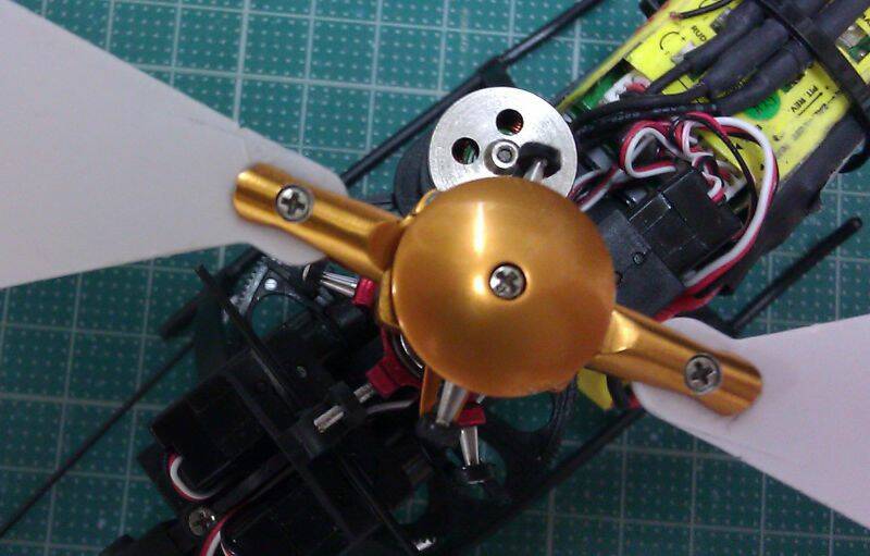

是可以的,不會打到。不過要留意4#6B主槳夾的螺絲位置比V120D01較邊緣,所以主槳一但撞到便有機會緣邊位拆斷,以下是我的V120D01主槳頭給你參考。
