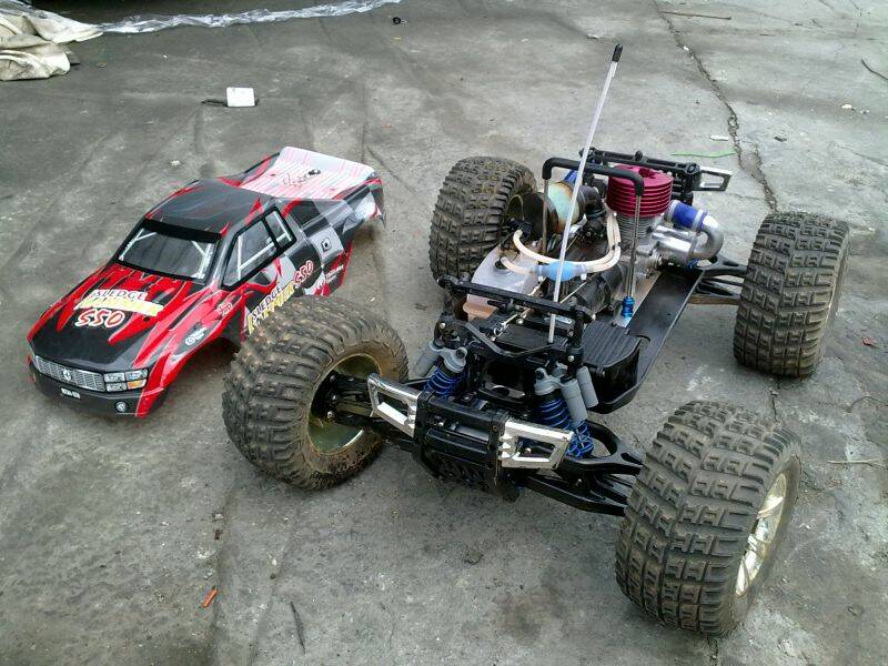

剛開始玩
現在都跑去洲美僑下玩

 樓主| 發表於 2011年5月7日 09:03 PM | 顯示全部樓層
但是我還是不會調油
有時會抬頭 有時又好NO
而且今天第2次玩
2段變速出不來 聲音都好怪 吹起來好吃力
發表於 2011年5月7日 09:11 PM | 顯示全部樓層
回復 3樓 s055003201 的帖子
先去搞懂吧
2段變速弄不出來
引擎保持高轉會容易減損壽命
發表於 2011年5月7日 11:42 PM | 顯示全部樓層
那麼新的車車!先把引擎磨合好吧!再去調整變速時機!引擎轉速不用那麼高也可以把2檔調出來!
發表於 2011年5月8日 02:01 PM | 顯示全部樓層
雷虎出的大腳不錯玩又耐操,我的 MTA4 玩了很久,沒有什麼大毛病,你的問題1.第2檔出不來,可能是大齒盤到輪胎間有不正常的阻力或大齒盤打滑,因為第2檔是靠實際車速去決定是否升檔的,問題2.引擎摧起來很吃力,有可能是引擎未磨開或主副油針未調好,仍在副油狀態,參考看看吧...
