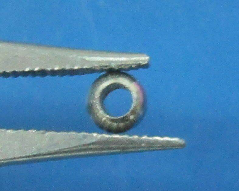

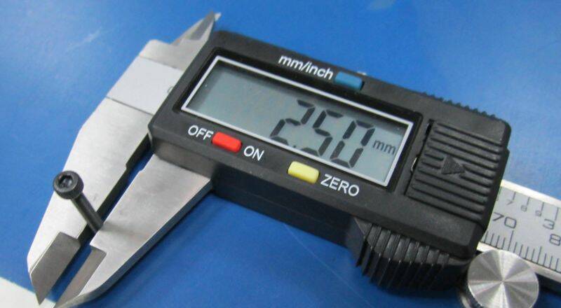

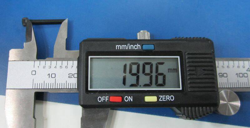

到螺絲行買了 直徑2.5mm 長度20mm 的圓頭內六角螺絲

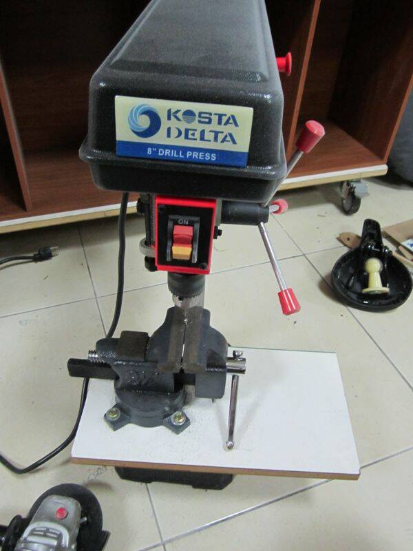

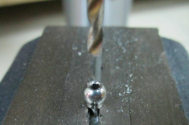

使用 3/32 英吋的鑽頭

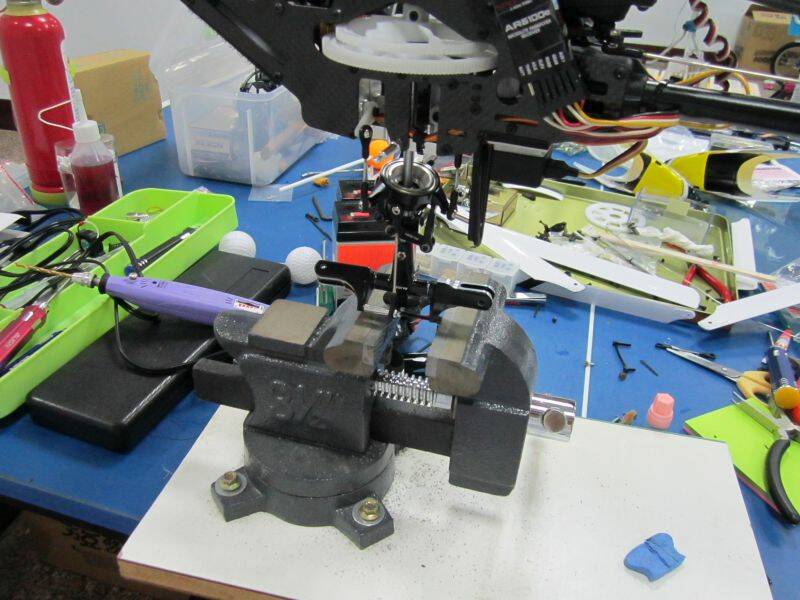

將球頭用夾夾樂夾住
若有鑽孔機是最棒的方式,可以保持垂直的方向鑽孔,若沒有就用一般電鑽,只是手要拿穩一點!
鑽孔後再將球頭的"身體"用砂輪機切斷

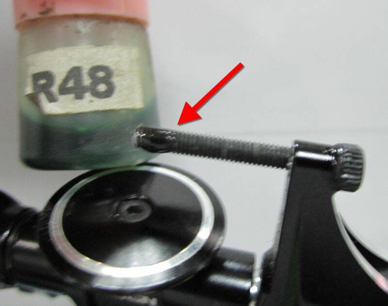

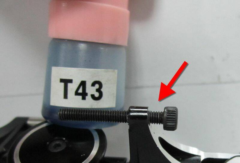

將螺絲直接鎖入旋翼夾座原本的球頭固定孔中,再點一些T43螺絲膠

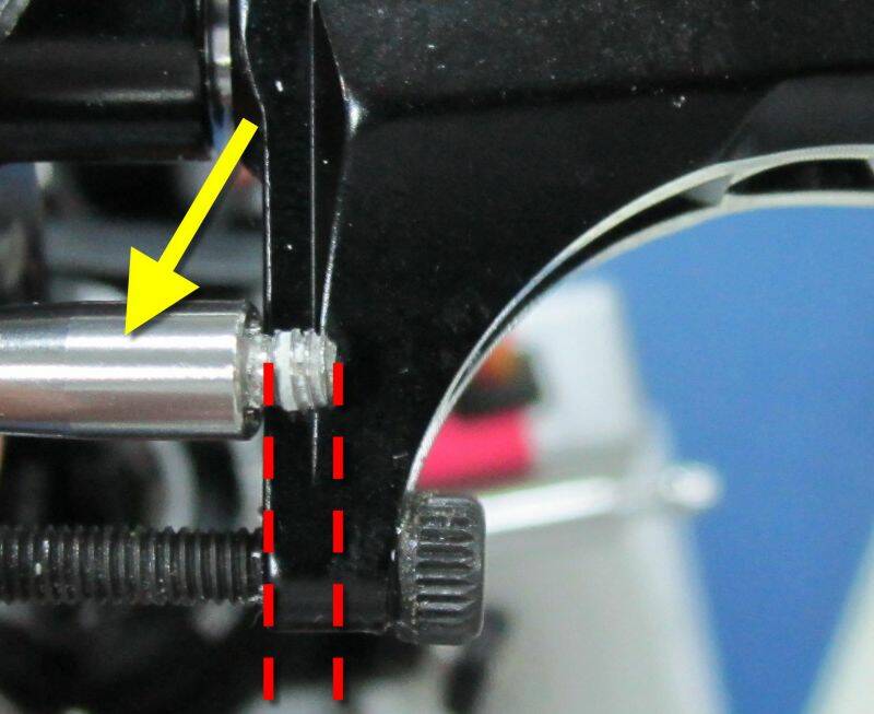

不用擔心滑牙的部分,原廠的球頭只鎖入一半的範圍,強度根本不夠
(><副廠的品質更不用講,螺紋只有兩圈,比原廠更短,爛貨!!!)
將螺絲末端再點上一些R48金屬缺氧膠
球頭鑽出來的孔徑比螺絲直徑要稍微小一點,所以用手壓是壓不進去的
這時就要祭出夾夾樂了
靠著旋轉桿慢慢逼緊兩塊金屬,輕鬆就將球頭逼進螺絲中

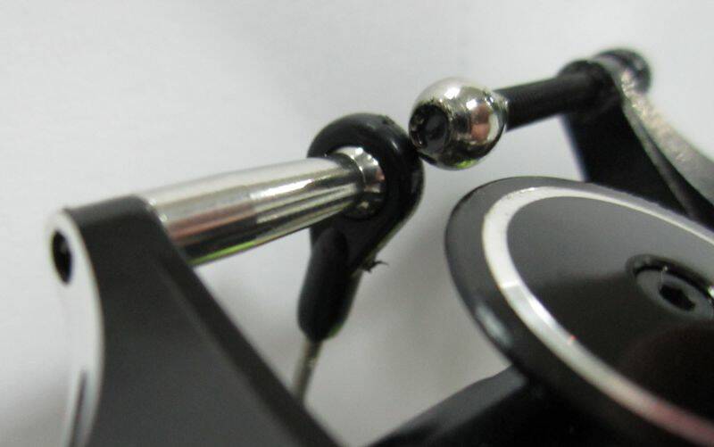

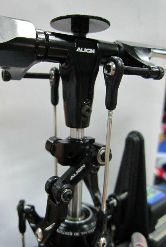

原廠與DIY球頭相比

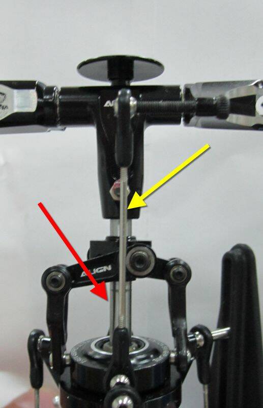

正確安裝 連桿(黃)與主軸(紅)必須要成平行狀態,不過好像歪了一點點...
完成照
