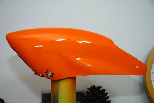

這是個蠻無聊的DIY,之前看頭前溪(投錢溪)及高灘地幾位飛友,將500機殼彩上鮮艷的黃、橘色,在空中的辨識度悉相當不錯,所以我也來搞一下,但我是用之前的機頭罩來做的,所以.....

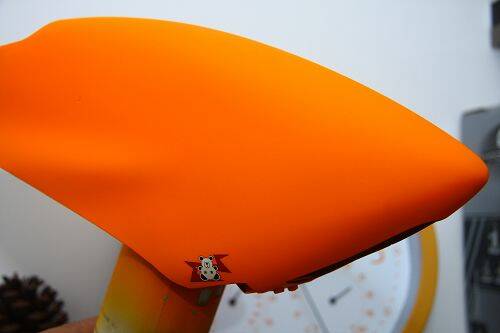

步驟一:用100號粗砂紙用力的拋,最好可以拋到全白,再用800稍微細拋,不見得要拋的金光閃閃,重點是要拋的毛(這手感真難形容)
步驟二:如果有銀色或白色當底最好,這樣發色才好看,然後就直接上螢光橘
螢光橘的遮蓋力不夠,所以不建議用TAMIYA噴罐,畢竟那並不便宜,直接去特力屋找顏色比較快
(田宮100ml約140~160NTD),特力屋買的我噴快三分之二罐才噴均勻。

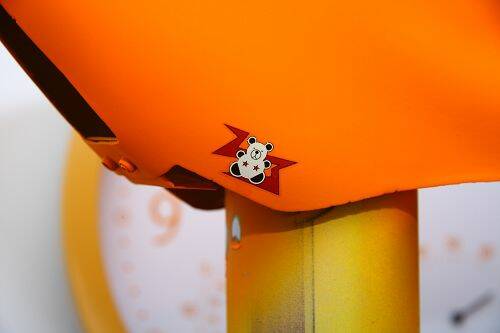

步驟三:如果你覺得還是很單調的話,可以貼個水貼紙,書局or10元店到處找,這熊熊貼紙來自於日本航空自衛隊的某隊徽,單純貼可愛用的....
步驟四:如果還是閒閒沒事做,你可以再噴個亮光漆,做個鏡面較果,亮光漆可以去問問賣汽車烤漆的那種,一粒半粒(litre)都有人賣,最好是買這種主劑+硬化劑的,以後就百毒不侵了,但先決條件是要有噴槍(筆)與空壓機。
結語:
如果不小心噴到流鼻涕,請用香蕉水洗過再來一次。
如果兩劑型亮光漆不小心噴到流鼻涕,在乾之前可用香蕉水洗,若乾了的話請重複上述步驟一。
如果噴漆沒把握,請先找一個東西先練習一下。
上述花費比買一個正廠機頭罩還要貴,如果沒有很多時間,不建議這麼做.....冏

純素橘色,還真是漂亮啊!上完亮光漆更是質感加倍~~
