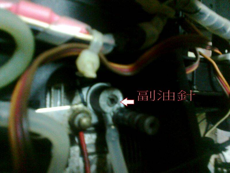

站上有大大知道這顆T53h引擎怎麼調油針?一直都在那各點給我熄火.主油針縮到從2.5圈縮到剩2圈還是一樣.這是什們原因一直熄火

回2樓大大..上個月還有升空過.一個月沒飛引擎就變不順..小弟.一開始也跟大大所想的一樣所以就試著縮副油針讓它別太富油.但情況還是沒變...大大請問你們是如何搞定這顆引擎的呢?

副油針看那角度要在鎖進去一些~~~
如果還是這樣找附近的
飛友幫你調一下吧!
