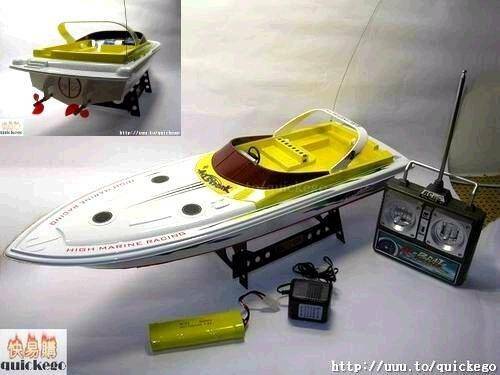

 樓主| 發表於 2006年2月2日 07:59 PM | 顯示全部樓層
濫船身
小弟的老爸將這顆馬達塞入這台船身測試...
馬達 KV 1380RPM   電池16cell  IB3800   電變 JETI 77 OPTO
槳 S215  船具  軟軸....
沒有水刀跟壓水板...純粹測試!   油門全開濫船體差點飛上天....
負載很輕沒有熱度!   相信20CELL以上!  找個好船身~~可以把"桃子"給做掉....
