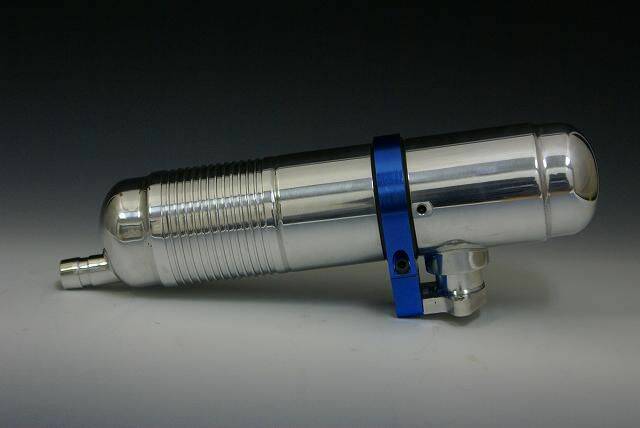

上個週末我把50龍裝上了跟飛友買的funtech靜音管後.主油針1.5圈, 副油針約一點鐘位置(與進氣口呈垂直為12點的話), 油品用COOLPOWER 15%, OS 8號, 引擎是OS藍頭. 發動後發現很很很富油, 大量的油噴出來, 還滴到腳(涼涼的), 電夾一拔熄火. 而且不拔電夾時催一下油有要淹死的感覺. 最後把主油針一直鎖, 直到約0.9圈的位置才消除拔電夾熄火現象, 並且讓引擎呼吸順暢, 油門反應像樣一點. 滯空了約3分鐘後下來用手摸引擎的後軸箱蓋, 約中溫奶的溫度. 結果似乎還OK, 但不了解的是為什麼不是說明書及大家常說的1.5圈??? 而且看起來1.5圈會富油到不行似的.

因為要靜音排氣管一定會 做的較排氣壓力大除非管俓加大
一定會變富油

這一之我用過、還不錯用,消音效果好又不會因此讓引擎沒力。

原來是這樣子, 所以主油針收到約0.9圈是可能發生的. 謝謝大大的意見, 我再找個時間試看看

這一支確實是不錯用,不過0.9圈會不會太貧油了?我最多也只調到1 1/3圈就非常兇了!參考看看吧。另外火星塞也要注意看看,用久了不蓄熱時也會一拔掉電夾就熄火。

小弟也是一直覺得0.9圈會不會太誇張的多了點, 很怪異的是試3分鐘下來, 底部是溫奶茶的溫度, 似乎沒有想像的情況出現, 煙量似乎也還OK. 現場我已經換了顆新的火星塞嘗試. 這兩天我再試看看, 到時我帶個小攝影機拍下來請大家幫忙看一下. 感謝大家的支援.
