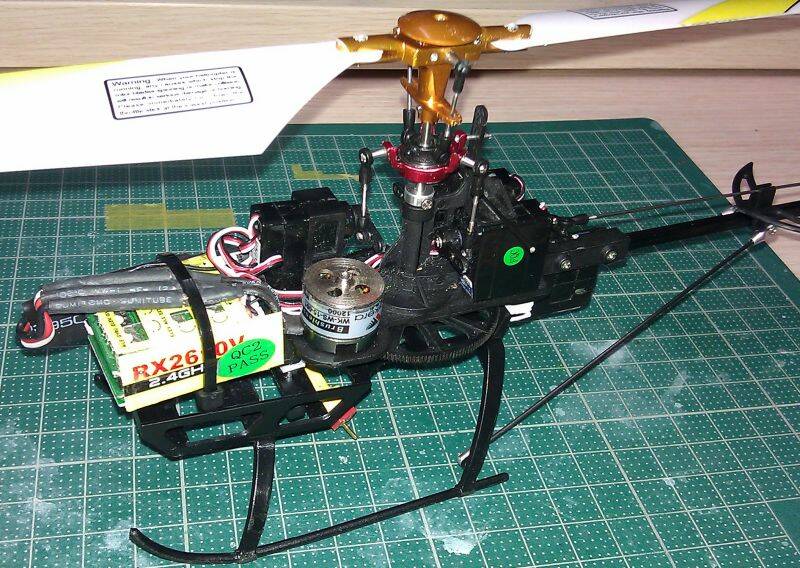

機體沒有不明震動,我是圍著球場轉盤旋(大約3米高),緩慢移動是沒問題的,一但加速向前再回後一下,機子便出現搖搖板情況(前後恍動),好難穩得著機子,不知何解? 我的機子是改回d01主槳的,因機子常常在搖搖板的情況下穩不了機子已斷了五對發泡槳,但換了D01主槳也沒有改善
這是我的機子內部

桨的问题,华厂的桨必须要动手配重,找重心,配动平衡,如果想偷懒点就提高点转速也有点改善.别小看这小小的泡沫桨,其实调这桨比调碳桨更麻烦!

那是减轻了,因为是两个面弧度和一个面弧度的区别,如果02的两只桨的共4个面弧度有偏差,问题就来了,以前我调双桨就就碰到很难解决的问题,就是面弧度不均等,弄得我调桨调得死去活来,要调到桨影清晰而没双桨真的话很难,后来把油门曲线提高点就基本解决了,之后慢慢懂得了后桨调精了,油门又可降下来了.可能大大还未倒飞过,才感觉不到这个问题的.
