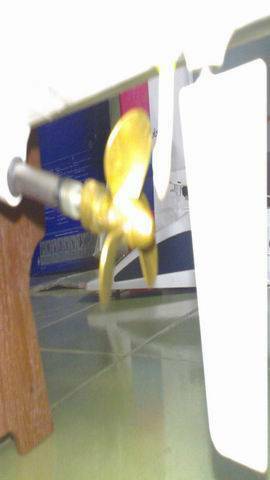

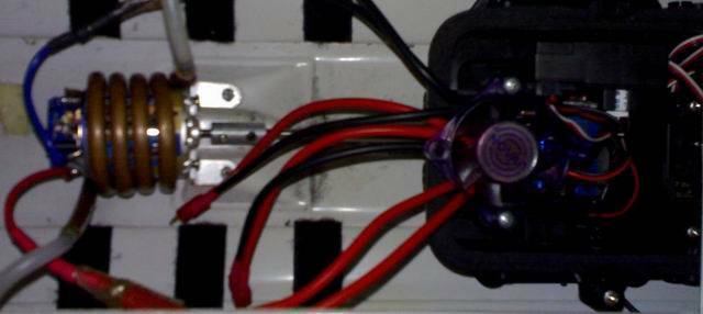

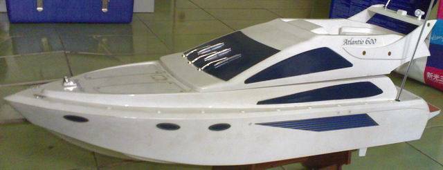

各位前輩大家好~我的大西洋改到現在不下10次了~每次速度都有增加~但最近這幾次改裝好像到極限了~沒辦法再快了~有沒有大大可以幫我看一下哪裡可以在+強的~雖然說遊艇...是像真型的~可是如果有快艇般的速度+上遊艇的美觀~哇...一定很帥~
以下是我的配件:k牌大西洋.雙電池+k牌雙馬達變速器(上頭有裝散熱風散)接線至YOKOMO扭力型單馬達(繞自製銅管水冷)~直驅3葉扭力槳~目前速度大約時速50左右(風平浪靜的時候)~除了改無刷以外~有沒有辦法讓他更快阿?

要嚇鼠倫嗎?這種船有50km/h!!!!如屬時就太棒了.別再奢求更快了!!
發表於 2006年1月25日 05:10 PM | 顯示全部樓層
這種速度可以ㄌ拉..如果再快小心翻船..因為船的體積不大...50這種速度就已經夠快ㄌ...

看完您的需求後,小弟有以下見解
1.船可能要進行減肥,併了兩顆電池不會變快,因為多增加了500g的重量可能會重拖現象,除非你採用串聯才有可能變快。
2.針對馬達部份應該還可以DIY碳刷座上的水冷,降低當電流通過碳刷接觸到
銅頭的高溫而影響馬達的輸出,另外當馬達使用3~5組電池時,最好利用銅
頭機整理一下,碳刷也能一起更換掉,因為使用過3~5組電池後的碳刷,阻
抗會變大,對於效率上會打折扣,這就是長期來說無刷比較省的原因。
3.因為你是採用直接驅動,所以槳不能配大大,會使馬達過載,建議你可以跟
賣你銅槳的老兄買3.3:1減速組就可以裝大一點的槳,也可以延長馬達的壽命
也會比較省電效果,當然速度上也會提昇,有點像手排車換檔的效率。
4.電池的選擇: 建議要買像GP大廠牌的電池,才會有好的放電效能,不要用一
般玩具用的電池是不會有效果的,如果預算夠可以買一組電腦精選電池,你會感覺到源源不絕的強沛動力。
5.如果您真的已經達到50km/h,上述可以不用理會,因為你已經很”強”了,你
的下一步就是換一艄更有實力的船,再把你的改裝經驗殖入,我想你應該就
是”高手中的高手”發揚船界可以屹立不搖了。
