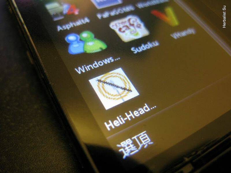

程式的ICON長這樣 (右上角是VBAR的手機軟體  不過我覺得不太好用  寧可用電腦 :D )

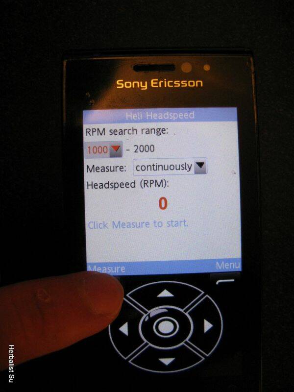

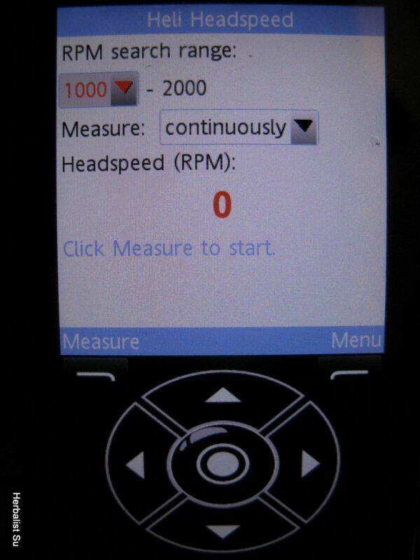

首先在RPM search range輸入你要搜尋的轉速範圍
最高可以設3200 rpm
再來你可以在measure選擇單次(one time)還是連續測定(continuously)
當然用連續的會比較方便
接下來只要按下右下角的measure
手機就會開始記錄了
這個時候  你可以把手機放在直升機旁邊記錄
注意:不要一手拿手機一手拿遙控器啟動直升機喔!!!!  很危險!!!!

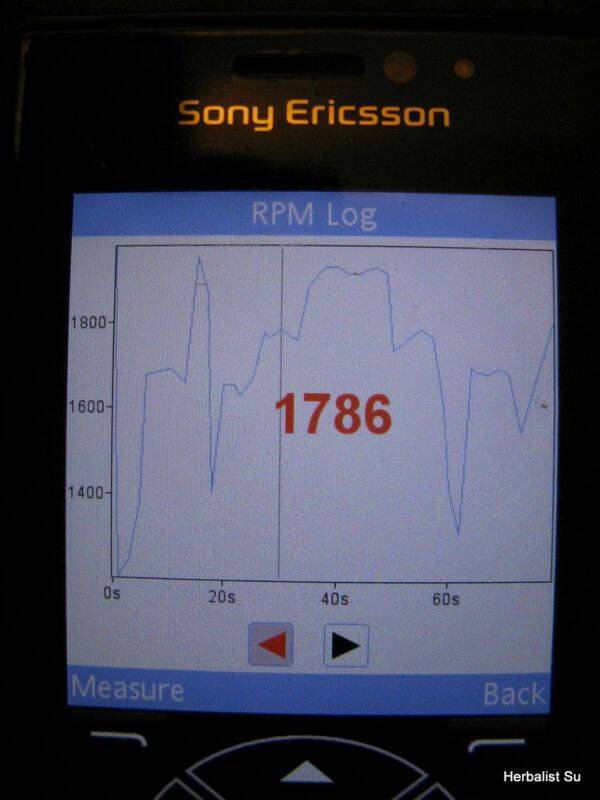

SHOW給各位看今天飛LOGO 600SE的記錄檔

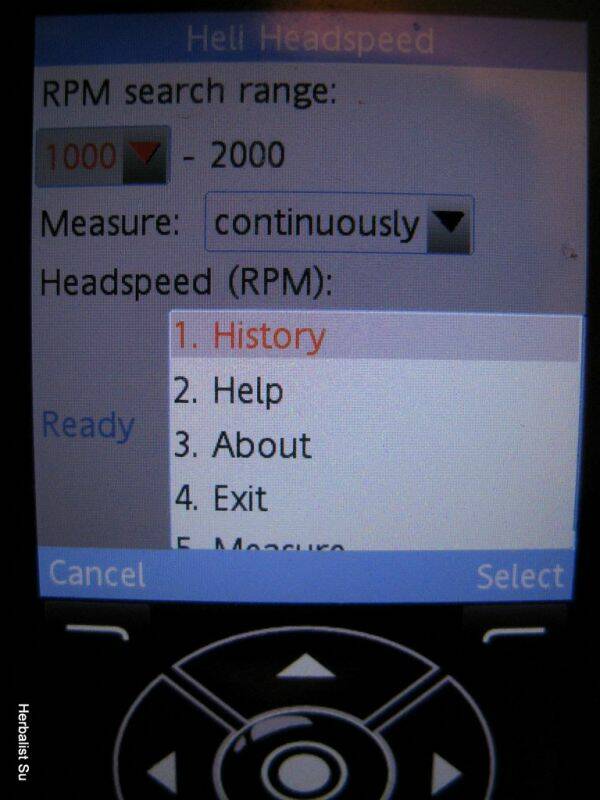

點選右下角選擇History就可以瀏覽所有的記錄
記錄檔的橫軸是時間,縱軸是測定到的轉速,中間的直線可以左右移動,數字就是顯示直線位置的時間實際的轉速
NORMAL的定速  油門開在75% 測定到的數值是1700轉左右
IDLE 1啟動,這個時候可以看到轉速提升到約1900轉,這個數值和我從網路上主旋翼轉速計算軟體得到的結果差不多。從圖中也可以稍微了解一下K牌電變的威力,IDLE時的轉速變化很小,當然因為我只有在手機的上方盤旋,也沒有做什麼大動作就是了。:$
