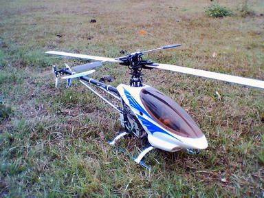

Q:調整OS61引擎
我的OS61三個油針
副油針>>>2.3圈低速不會熄火
中速油針>>>0.3圈
高速油針>>>1又1/4圈
狀況是>>>
飛3~5分鐘就空中熄火
停懸狀態喔~是中速過熱嗎?
如果調0.5圈起飛就熄火了
請前備指導~謝謝喔

補充>>>油使用COSMO 15%
發表於 2006年1月22日 01:33 PM | 顯示全部樓層
副油針>>>2圈
中速油針>>1圈
高速油針>>>1.3∼1.5
發表於 2006年1月22日 05:10 PM | 顯示全部樓層
化油器 分解清洗.....
 樓主| 發表於 2006年1月23日 11:22 AM | 顯示全部樓層
感謝~阿文
你提供的設定可以
副油針2圈再退一點OK
非常謝謝你喔~ 前輩~~
