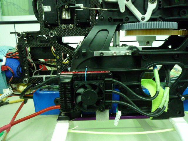

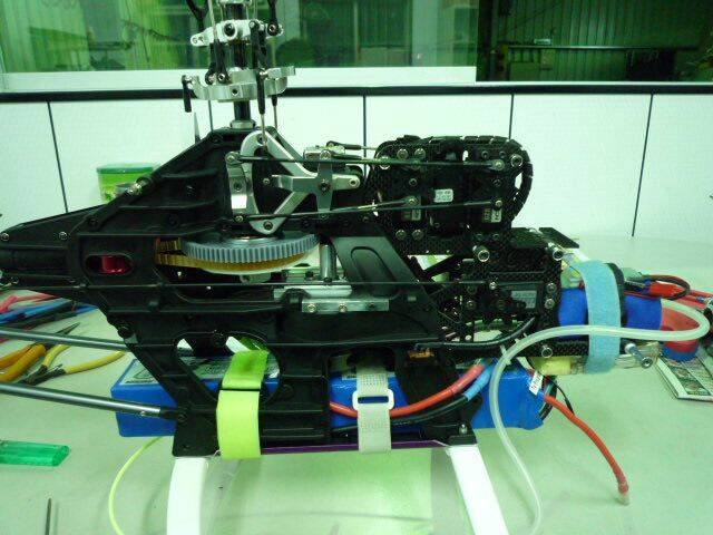

50龍改電.終於完工了.不過天也開始下雨了.
我是用3000MAH電池.光電池就超過1KG.總重更是嚇人.突破4KG大關 .很懷疑.(按內干A杯).
自製的馬達座
自製的馬達座
右邊
右邊
左邊
左邊

 樓主| 發表於 2011年5月1日 11:19 AM | 顯示全部樓層
剛剛去試機.
停懸--嗯~不錯.安靜...

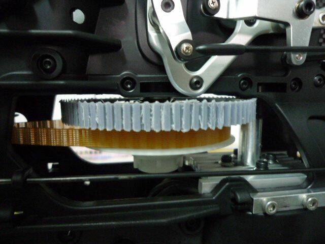

航道--ㄟ~怪怪滴.馬達與引擎的動力輸出截然不同.(油門曲線要再調整)...然後唉豆開下去.哇~聽這轉速(有點怕)結果一次側面鐘擺(只會這招 ).大齒馬上買單下課.還好只有一組電池.不然要放電也是很麻煩的事.感覺動力真的是充沛.以我的技術我想我很難駕馭她.
齒盤要怎解決呢?換新的一定又掃.(有改的大大.您們也是沿用原本的齒盤嗎?)
發表於 2011年5月1日 11:47 PM | 顯示全部樓層
掃尺.................................................大動力...........
 樓主| 發表於 2011年5月2日 06:12 PM | 顯示全部樓層
狂掃............ 換齒盤換到手軟.馬達太兇也是一種困擾.
發表於 2011年5月2日 06:36 PM | 顯示全部樓層
會不會是機身太軟?
看你齒盤好像也比550E的齒盤好..如果是0.8的.還會掃齒的話
 樓主| 發表於 2011年5月3日 08:05 AM | 顯示全部樓層
原帖由 racing908277 於 2011年5月2日 06:36 PM 發表
會不會是機身太軟?
了解.........知道方向了.感謝指點.
