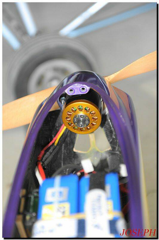

有人看過這顆外轉馬達嗎?
用木槳20x14測試大車55安培6900轉

岑兄
不好意思.您這顆馬達我沒有看過也
看圖片馬達.....看起來並不是A牌和S牌馬達
您的馬達是多少KV喔??
20X14木槳.大車電流55A.有6900轉
看起來是可以換裝21X14木槳應該是沒有問題........

岑阿你越活越回去了,c50就對拉,難到油機你還會用os嗎

數據看來相當不錯.能否作個標準測試:
APC 21x14
電池充飽
大俥五秒鐘後測轉速和電流
這顆是Turnigy的馬達嗎?
小周你別瞎掰, C50不是惟一選項.
發表於 2011年5月1日 01:58 AM | 顯示全部樓層
看样子好象是 毒虫的牌子

Mega Power Taurus MPA5030-F3A 測試版
KV (rpm/V) : 210
Turn : 7T
shaft diameter : 8mm
Outer Diameter : 60mm
Weight (Grams) : 577g
stator thickness : 0.2mm(德國)
No.of stator arms : 24
Magnet Pole : 28 pole
Recom. Speedcontroler : JETI SPIN 99 or Mega Power Future 75SHV OPTO
Recom. Timing : 30deg. for JETI SPIN 99 / 25deg. for Mega Power Future 75SHV OPTOSwitching Frequenzy : 16 or 32KHz
