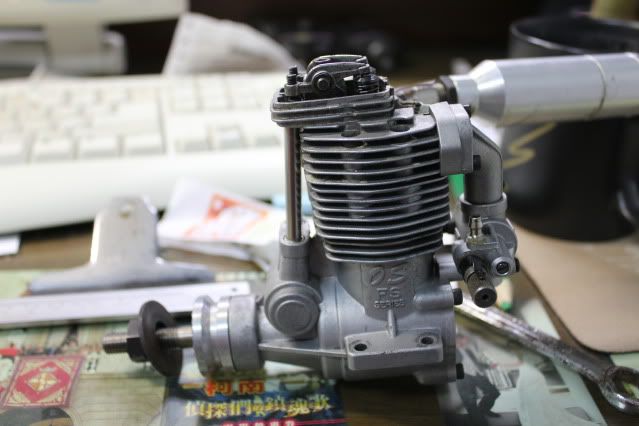

OS70試驗
經驗分享給大家
這次我買的OS-70-4C
剛開始買來說實在壓縮超級不好! !
根本是沒什麼壓縮
用一隻手指扳就會動
連啵的聲音都沒有!!
但化油器,本體,排氣管都像新品一樣乾淨
不像是用了很多年
不應該是這樣的壓縮壓
後來看到她沒鳥蓋
心想前機主有把鳥蓋撞掉
應該有動到汽門正時的部分! !

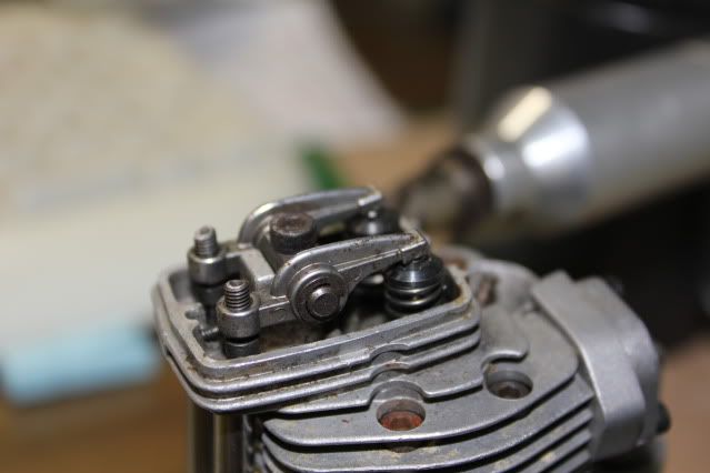

在搖臂和推桿中間
引擎運轉時汽門會來回運動
如果要引擎天衣無縫的運轉
空隙大小要非常精確
空隙要用"厚薄規"來量測

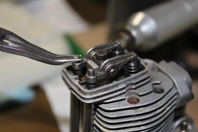

量測的方法:
是將引擎轉到正確的位置
轉動搖臂軸直到2個汽門都關閉
然後把厚薄規插入搖臂和推桿之間
調整到
厚薄規來回拉一下有被稍微咬住就OK

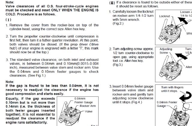

剛剛照原廠說明書
把汽門用厚薄規 調到說明書值0.04mm
結果壓縮飽滿!還有啵的一聲!
成功拯救OS70壓縮不飽滿的問題

發表於 2011年4月27日 06:05 PM | 顯示全部樓層
原廠就是
進氣側0.04MM
排氣側0.10MM
間隙調大,汽門重疊時間短(就是離太開),低速表現很漂亮~但是
高速上不去(耗油~沒力)
間隙調小,汽門重疊時間長(就是太密合),低速不穩易熄火~但是
高速表現超漂亮(有高溫過熱之虞)
以上,已經在各家引擎上驗證過了!請參考
