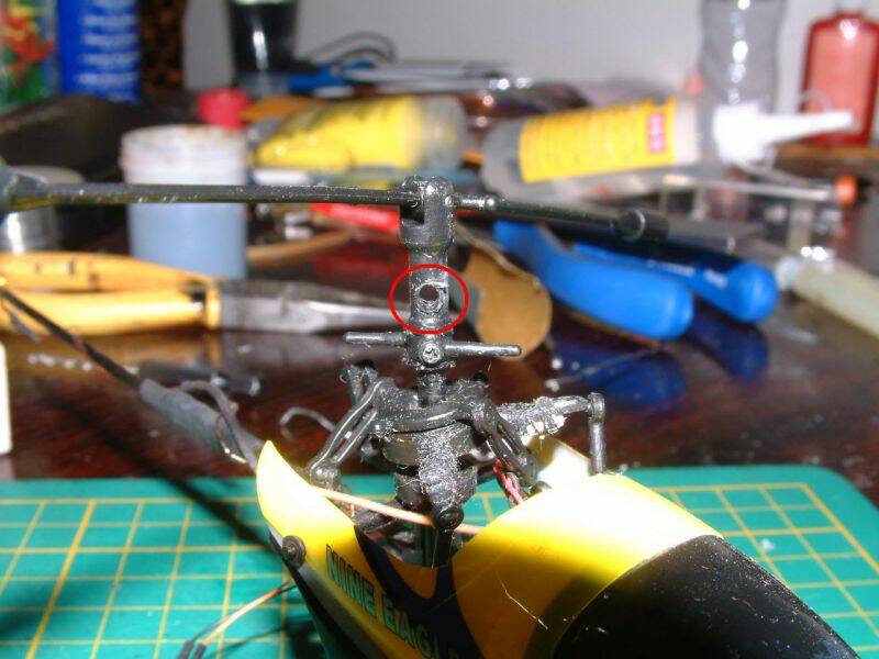

將原來的橫軸剪掉,用直徑2mm的鑽頭小心的鑽過去,(圓心千萬別偏了)
鑽過去之後在上下擴孔使其成上下的橢圓,如下圖紅圈

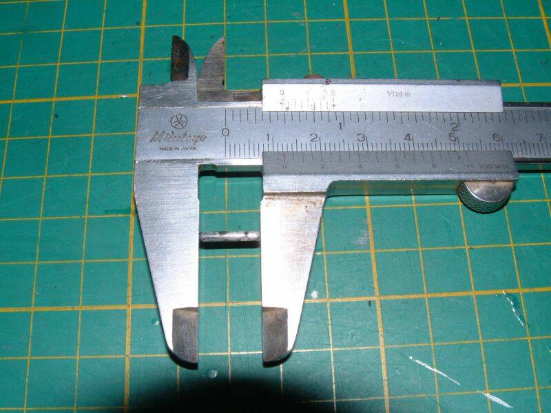

拿一直徑2mm的碳纖維棒取長度12.3mm作為新的橫軸,如下圖

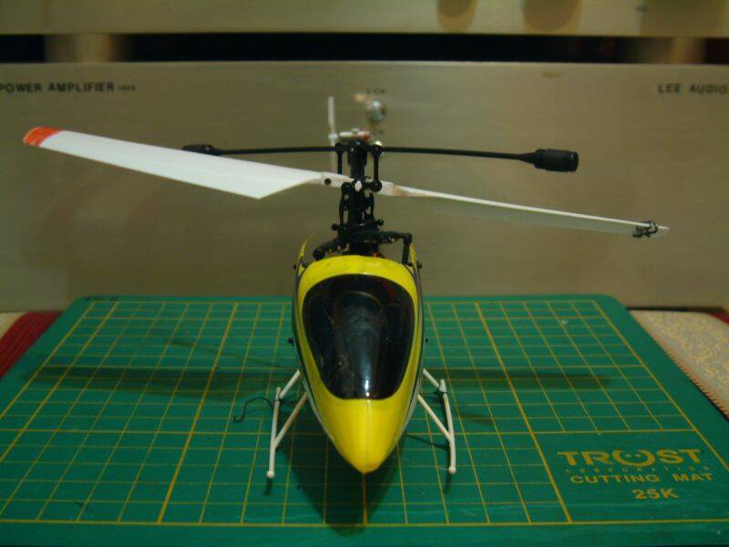

裝好主槳後可以順暢的上下"揮舞",如下圖
改完後確實讓性能大大提升,以往稍微暴力一點飛行就會失控的情形大大改善了不少,不花錢的改裝法提出來分享
