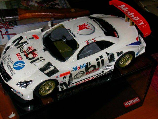

不知道是否是靜態模型用的水貼紙呢?~
(就是一張看似平面無剪裁,却又有裁切過痕跡,想撕撕不下,要浸過水)
小的不敢在靜態模型達人面前搬門弄斧
小的提供一點個人經驗~
工具:準備幾張衛生紙、一個裝水的紙杯(或其它,不用大)、一個不吸水的墊子(一般塑膠帶即可)、剪刀
1.先裝一杯水
2.用3~5張衛生紙折成適當大小
3.把衛生紙墊好、倒水弄濕
4.剪下你要貼的水貼,(不要多~2~3張就好)擺到衛生紙上,沾點水抹在水貼上等水貼背面吸水脫離
5.再沾點水抹在你要的貼的車殼表面,用乾淨的刀片挑起水貼放上車殼要貼的位置(我個人是用筆刀)(車殼表面抹點水是要調整貼紙用,沒水的話,水貼輕拉就會破)
6.調整好位置後,撕一小張衛生紙沾水弄濕(要太乾、也不要太濕)
壓一壓水貼把它抹平、水吸乾
貼好再上透明漆,透明漆噴太簿表面會霧霧的~
圖中的車,小的用鐵樂x透明漆噴的~
~~~以上供參考~感恩!
