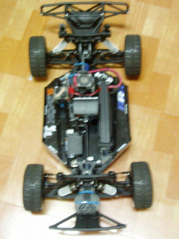

小弟 再次購入 SCRT 10 (2手車)開箱
整理照
(正確名稱:鴻諾HN SCRT 10 競速越野貨卡車)
(目前設定為 硬地競速*慢)
動力: MP90A有感 + 10.5T還是8.5T因為忘記哪顆撕標籤後..也都長一樣..
但 6.5T(13齒~10齒)是這台的極限..因為5.5T(10齒~8齒)之前有裝過 最少要改馬達座不然會出現 (馬達線過熱掉錫)..<比賽發生事件..
是乎推薦動力 ...8.5T或 7.5T....
當然是換(1/8大胎摟)..比較省 破路性比較高...不代表他是1/8喔..
搖控器 >廉價 FG GT3B .
電池當然是 7.4V
這台本來就是1/10(不過稍大台)電裝配也是1/10 .真是搞不清楚位啥有人老是會配1/8電裝..車體根本無法負荷.下場因該都是被玩居多吧....
=  =真是痛 又要再痛一次....
這次因該不會手賤腦殘.把它賣掉....(哭泣. ..
不會因為記憶體 掛掉 就沒照騙..
照片目前共有細節 約20張..
少量改裝品.
2011年目前4/22(花2小時把電裝規格重焊設定好)..
4/20-4/21.車體花2天 約8小時
有些省錢方法陸續貼出...
當然會 使用  矽膠油.墊片 .不鏽鋼螺絲(防止生鏽拆不下來).防鬆膠.
當然是取於( 休閒競速  兼  假性動力 滑胎漂移 )..
待編輯................中

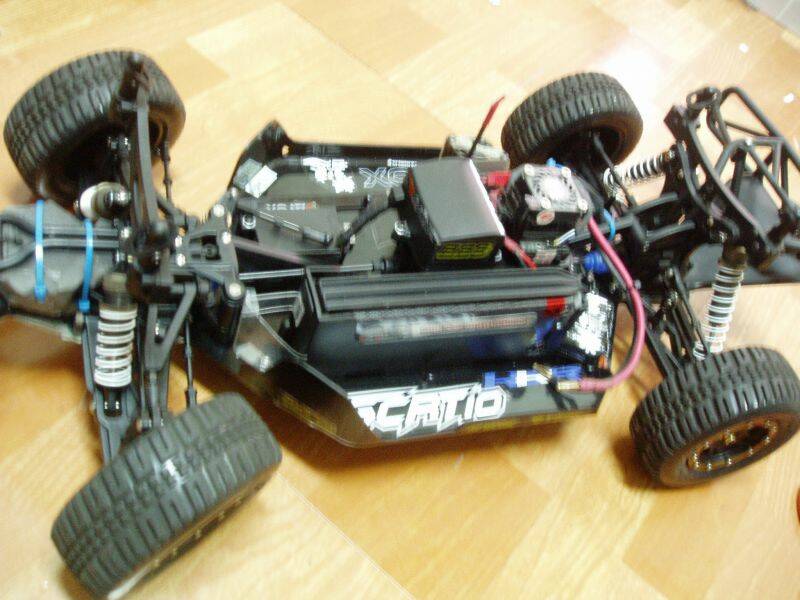

目前已完成照 又照(有修改)
目前已完成照  又照(有修改)
左...照(有修改)
左...照(有修改)

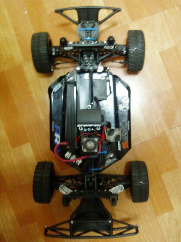

未修改.(已設定)
未修改.(已設定)
未修改.(已設定)
未修改.(已設定)
未修改.先拍照..發現問題.在修改*貼紙

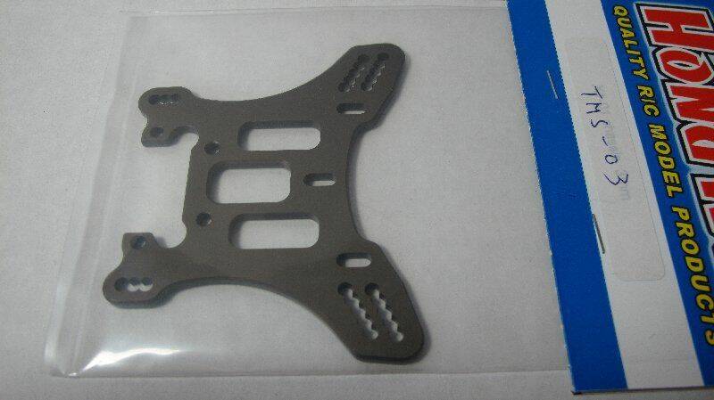

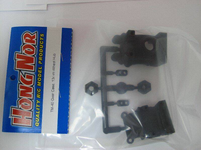

此區為 改裝用品區
加註解....是否可改.........
有照片.也許有店名?(抓網路拍賣圖).非廣告...
編輯中...

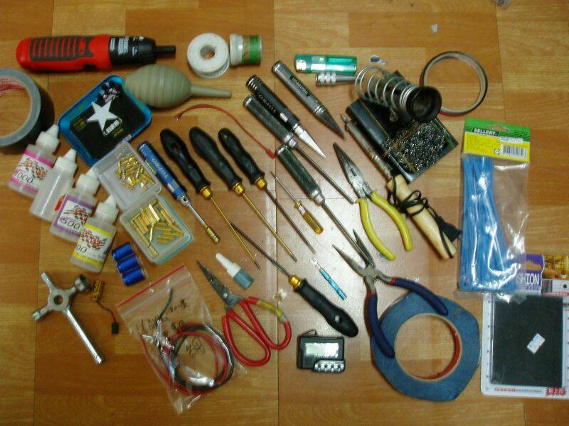

第一張是..需要工具大概圖
[ 本帖最後由 JACK.N 於 2011年4月24日 03:25 AM 編輯 ]
需要工具大概圖
需要工具大概圖
