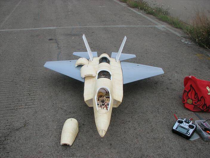

發表於 2011年4月22日 11:32 PM | 顯示全部樓層 |閱讀模式
小弟今日起動K-80時, 出現起火情況. 共試了两次起動, 情況都差不多.
請教各位大大, 知否是何原因? 如何解决?
1.   起初瓦斯點火時温度上升較慢, (0'24"-1'26)共花了一分鐘時間左右, 温度才上升到240℃左右.
2.   然後油泵開始泵油.
3.   油泵泵油持續了相當時間, 引擎轉數都在12500轉左右上不去. 溫度在450左右. 而尾部火焰一直是紅色的. 監示器顯示"Fule Remp"卻一直不能進入Running狀態.
4.   然後就開始起火燃燒.
多謝指教!

Tonytse兄:
            噴射引擎乃高轉速之科技產品,建議您直接郵寄回台灣由公司為您調較服務是為上策。
            記得前些時候您寫信告訴我飛行F-35墬燬,引擎前蓋受損,我請您將引擎郵寄回台灣,剛剛詢問KINGTECH說您只有寫信購買引擎前蓋與快速接頭回香港自行組裝。
             若是自行仔細組裝,引擎還是出現異常,當時墬燬的損傷應該不只是引擎前蓋與管線快速接頭受損而已,為了長治久安,誠心建議您直接郵寄回台灣由公司為您調較服務是為上策。

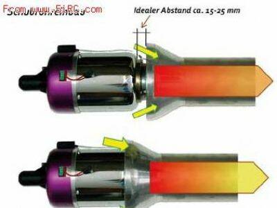

發表於 2011年4月27日 12:40 AM | 顯示全部樓層
回復 1樓 tonytse 的帖子
引擎噴口不能插入尾管
要留1.5公分至2.5公分
發表於 2011年4月27日 01:44 AM | 顯示全部樓層
原帖由 tonytse 於 2011年4月26日 11:36 PM 發表
tony5548兄;
因復活節其間外遊, 現在才回覆. 首先多謝你的意見. 我亦準備寄回原廠作全身檢查.
不過在上機前一天, 我已試運行一公升油左右, 一切還是正常的.
相信引擎稍作調整即可. 不過想知會否有真他原因影嚮? ...
tonytse兄:
除了送引擎回廠檢查調教外,就如同aaaa9612 兄所言,影片中好像顯示您的引擎噴口直接插入尾管中?而且也沒有鐘型管口來增加旁通氣流的流量。
最重要的是尾管(喇叭嘴)與引擎的距離正確.....這樣子才能導入正常的氣流加以降低尾管內部溫度,而且增加推力!!
影片中也依稀顯示您的尾管好像是單層尾管?若答案是肯定的,也請將尾管置換成雙層尾管,其降溫效率與安全性均倍增。
請注意;隨著鐘型管口的造型不同,噴口與尾管的距離也不盡相同
