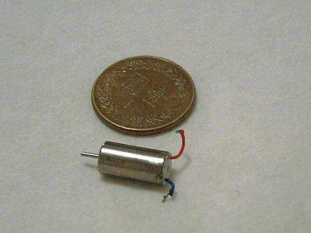

無核馬達改無刷馬達
這顆 6g 伺服機用馬達 可以改成 內轉無刷馬達 百分百沒問題
無核馬達線圈架構 有 五極 和 三極  三極才適合
迷你電直尾馬達損耗快 所以動起它的歪念頭
分解開來 最好使用原軸心 摩擦力小 本想改用 1.5mm 但沒陪琳做罷
只需將原軸心分離 黏在磁鐵內 銅軸承 固定 這樣內轉子就完成了

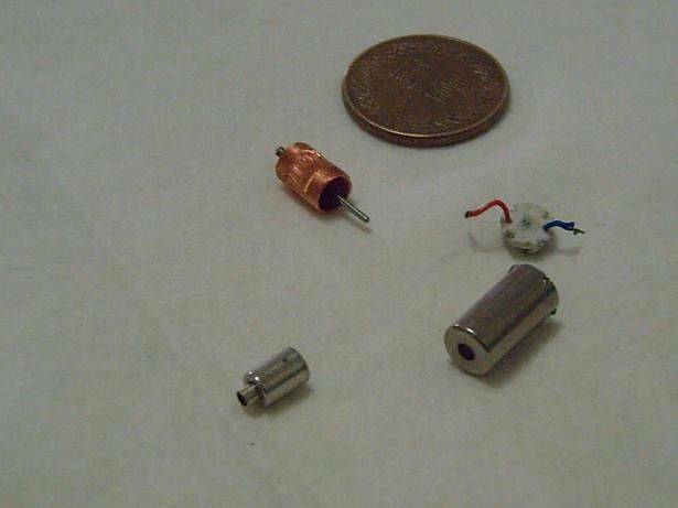

再找另外一顆同型馬達 拆下磁鐵內 銅軸承 兩顆

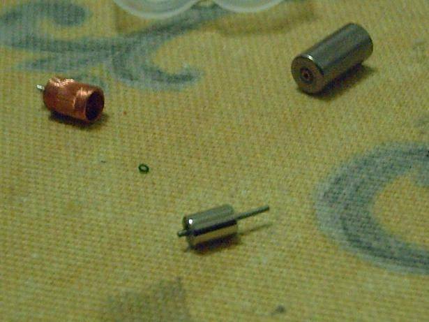

將 磁鐵 前緣金屬管 切下保留 並塞入另一顆馬達拆下的 銅軸承 於此切下金屬管內 結合黏合
然後打入馬達殼前方的孔
磁鐵內要有兩顆銅軸承 將之黏勞 再插入軸心[注意後緣微凸1. 5mm既可] 也黏勞固定
內轉子 完成

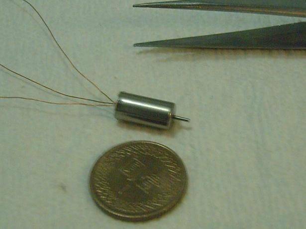

將線圈架 中心銅徑 稍微擴孔 變成後軸承
接著拿三條細漆包線 分別焊在線圈架的三個電極點 拉出來
組合上去 線圈外面繞上幾層紙 使剛好與外殼密合
蓋上後蓋 便完成 超迷你內轉無刷馬達
[ 本帖最後由 winwin 於 2006年1月17日 08:56 AM 編輯 ]
 樓主| 發表於 2006年1月16日 12:41 AM | 顯示全部樓層
完成了
