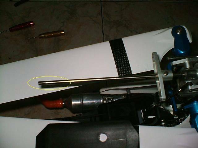

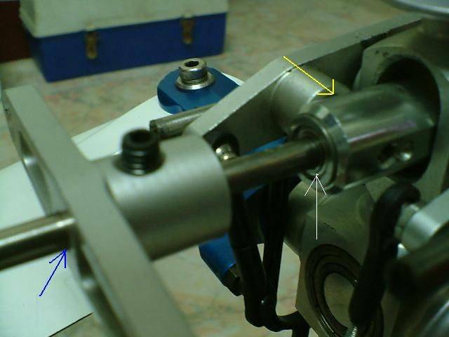

首先平衡翼桿用4MM的...長度為390MM..
要注意的事項
1.白色箭頭處的陪林需改內徑為4MM的
2.藍色箭頭處需鑽4MM的孔
3.完成1.2後第三個步驟黃色箭頭處須注意所有螺絲鎖緊後平衡桿的順暢度

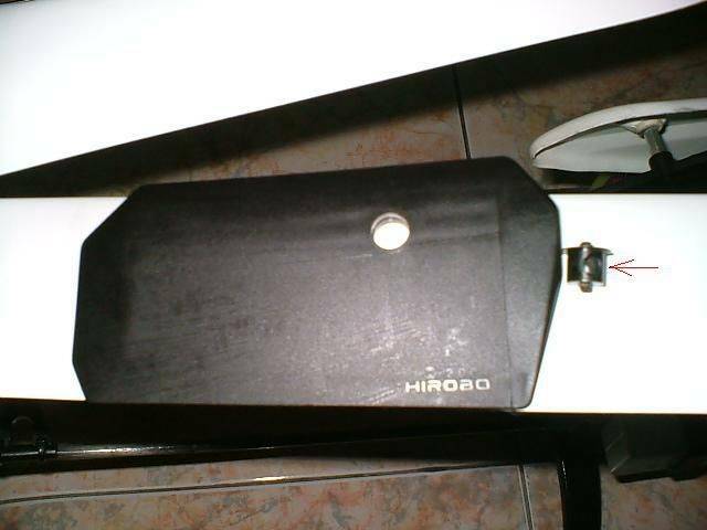

我個人試用之後是覺得這一組效果最好....{這是90級用的..一對的重量大概45克左右鉛條要全部取出....原廠90級紅色的也可以用..但是重了一點}
紅色箭頭處需鑽4MM的孔

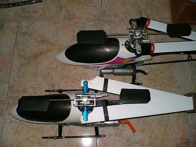

因為一般4MM的平衡翼桿長度都較長...所以必須改短為390MM..
如果你要用原廠3MM的平衡桿也是可以..但是會有些許相位偏移的現象..
這樣改裝後對機子的騰空性與敏捷度都有明顯的提升..
尤其像四面鐘擺等瞬間大動作最為明顯....有興趣又覺得敏覺度不夠的人可以試試看....個人是覺得直得試試看...
