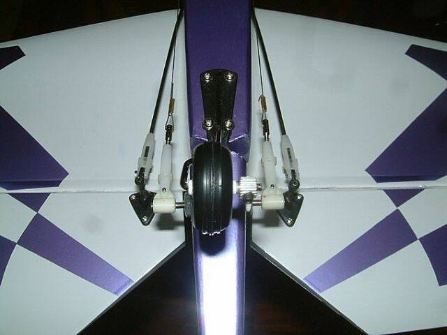

最近買了一台t-45其中在組裝的時候發現一個問題就是在升降舵的部份一左一右是分別透過兩隻拉桿帶動再連接到一個伺服器上,另我不解的是一顆伺服器怎麼去帶動兩根拉桿同上同下,如果可以的話是否方便給個圖示。

它應該有附帶Y形拉桿零件.把它組合起來就可以來推拉升降舵了喔.....
Y形桿組合
Y形拉桿1邊有2支鋼線去接上左.右升降舵的舵角器接上既可
Y形拉桿另1邊的1支鋼線.去接上升降舵伺服器既可

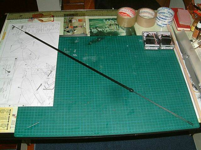

使用圖中的伺服器拉桿快速調整器!鎖在擺臂上!然後將兩隻拉桿穿過去!兩邊都調整好以後鎖緊即可!
