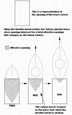

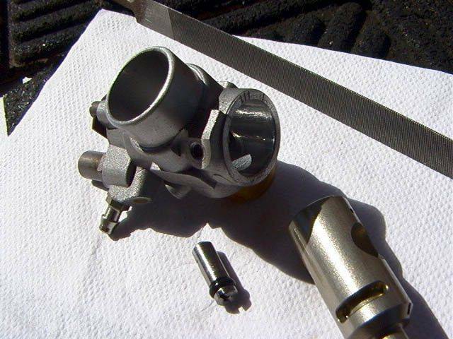

關於OS 50 引擎,如果調整到最大馬力進行飛行,在一趟飛行完畢之後,可能會產生停懸轉速變高與低速貧油咳嗽的問題,除了回壓的改變使低油料時引擎貧油之外,可以從化油器本身來進行改造,來解決低速與中速域貧油的問題,以下就是外國人的改造方法:
[ 本帖最後由 henry 於 2006年1月12日 10:58 AM 編輯 ]
分解化油器先
分解化油器先
原貓眼示意圖
原貓眼示意圖

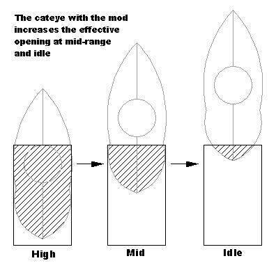

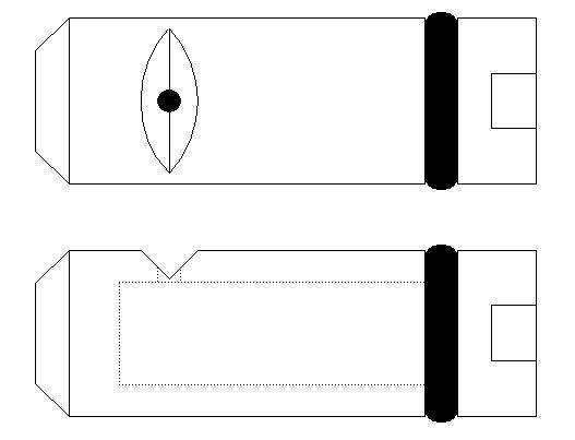

再來就是針對貓眼的低速側進行改造~~~~
不過小弟實際要進行改造的時候,發現貓眼有夠小的,很難按照圖說進行加工~~~
改造後之貓眼示意圖
改造後之貓眼示意圖
貓眼與副油針調整關係位置
貓眼與副油針調整關係位置

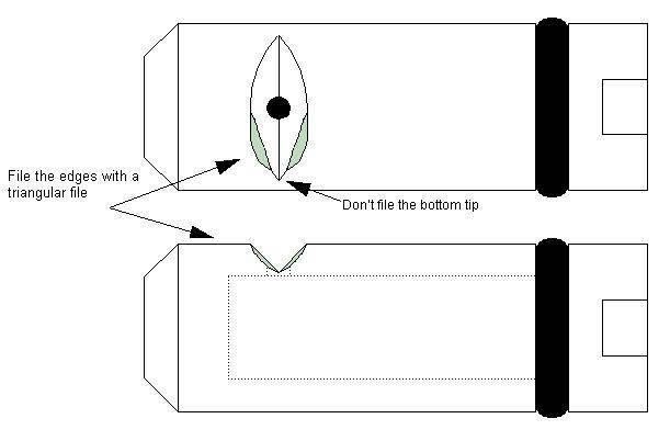

 樓主| 發表於 2006年1月12日 11:03 AM | 顯示全部樓層
改造前後之開口比較圖
原開口
原開口
加工後之開口
加工後之開口

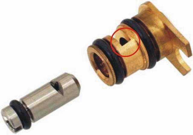

依據老外的經驗,這個方法同樣可以應用在 OS 91 引擎上~~~~
因此~~~毫不客氣的~~~~小弟便拿IC大大的引擎來作試驗先~~~~
感謝IC老大贊助 OS 91 CS PUMP 一顆~~~~弄壞了我不管ㄛ~~呵呵~~~
不過,那個貓眼實在太小了,超難加工的~~~~
於是小弟的友人便決定反向操作,從副油針那個調節閥的開口來進行加工(如圖紅圈處)~~~~
加工到完成不用2分鐘的時間(不過那也是因為小弟的友人擁有甲級技術士的功力~~~呵),馬上進行發動測試,由於是晚上了,無法實際飛行,但是~~~~
低速貧油的問題真的沒了,本來引擎發動之後就會一直咳咳咳,但加工後低速順的勒,而且小弟的遙控器(10X)的第83項油門微調還降了20%,HOLD降了4%,好像滿有用的樣子~~~~~
接下來,便等待實際上空飛行的測試了~~~~
反向操作
反向操作
