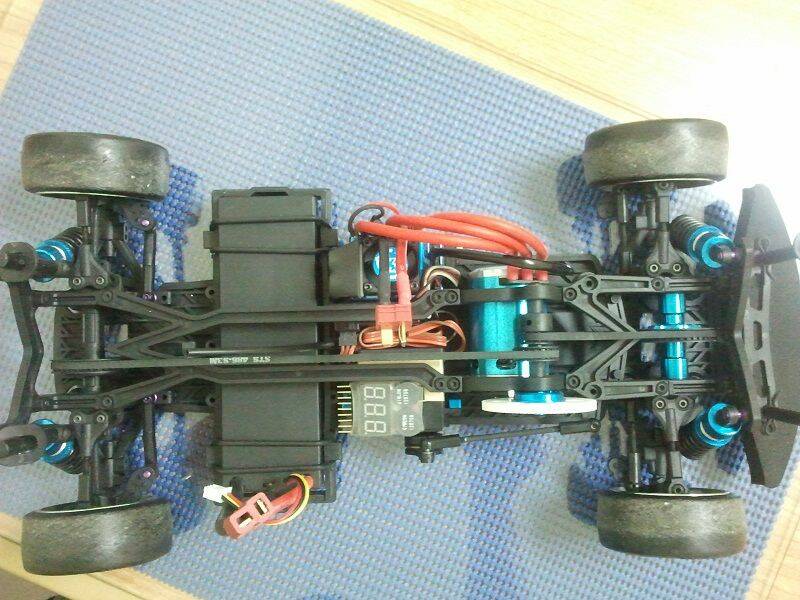

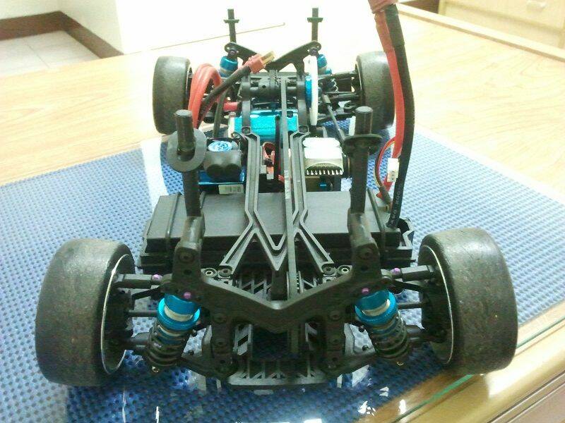

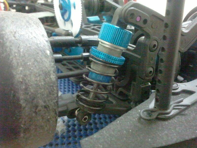

各位前輩 小弟的車也是01d 已經改原廠前單 原廠反胎 86% 金屬避震筒身 彈簧是用3R金屬避震的彈簧 車身角度大致維持原廠
toe in 前約外八1度 後約內八3度
內傾角 前約5度 後約5度
車身高度 前7 後8
彈簧硬度大約車身自然慢慢放下 下沉大約2mm
附上幾張各角度的照片 請前輩幫忙看看哪裡要改變的 主要是要玩反胎
[ 本帖最後由 主機 於 2011年4月21日 11:49 PM 編輯 ]
發表於 2011年4月22日 02:45 AM | 顯示全部樓層
回復 5樓 主機 的帖子
回大大~  打擾了彈簧 建議用長的 這樣 做動的時候會比較Q 當然也要配合壁震油~
很多人都覺得 原廠出的反胎組~ 反胎量 很小 其實不會喔  重點還是壁震器的設定
小弟我雖然沒有01D了  但是幫車友調出的反胎量 已經一拜了(轉到底)
小弟的車 是TA05原廠的轉向 60幾%的反胎   轉向也一拜了
[ 本帖最後由 育鴻 於 2011年4月22日 02:49 AM 編輯 ]
