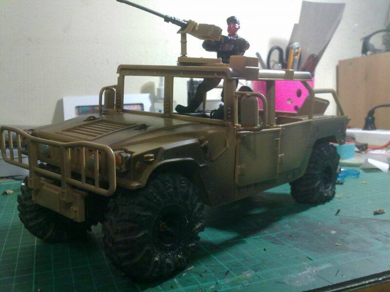

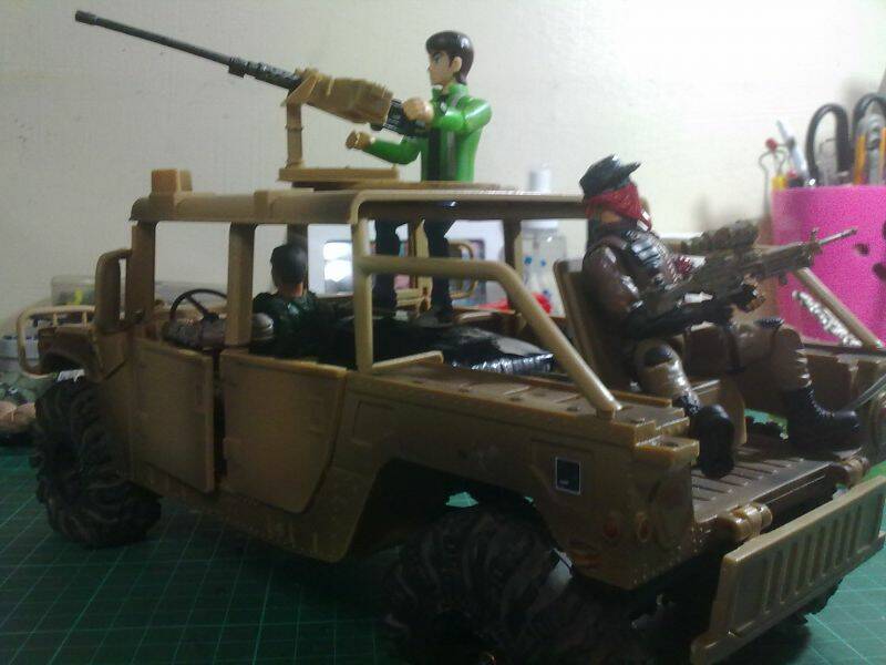

今天終於把小Q汗馬改好了~等料件(傳動軸延長)等了1個多月~但是實際的想法卻很麻煩~還是用了NEO大的秘訣~
不囉說看圖
犧牲後車斗 後避震太長沒的藏 所以用鋁板作後避震座
電池太大顆~暫時放在中間
車身離地高度
旋轉50機槍
後斗打開還可加一位戰鬥兵~可以打游擊戰了

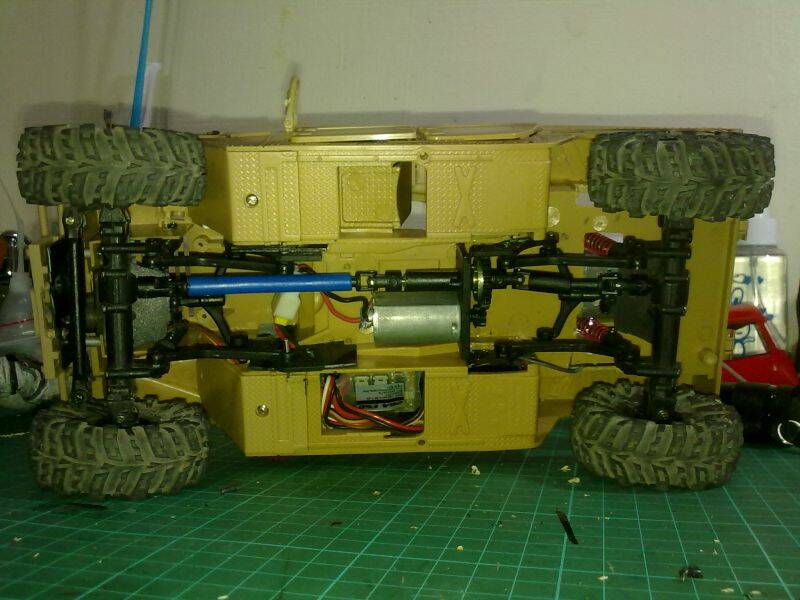

這是重點~藍色的前傳動軸是逆滲透濾水器的水管~夠硬
底盤是把小q的側板分解~然後黏上汗馬的底盤

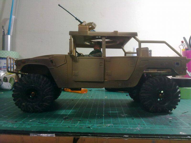

輪胎大小差不多~藏輪也不錯

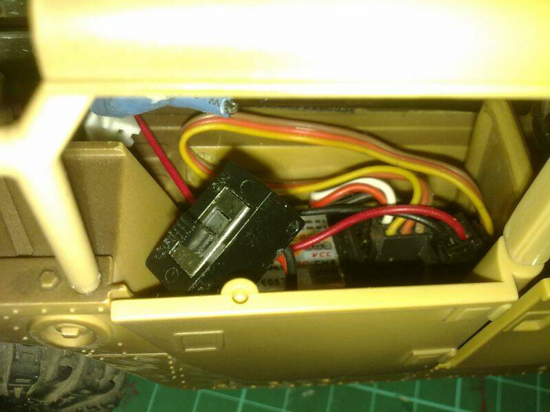

電裝藏在副駕駛座後的坐位下~

木瓜大改好了,  蠻讚的!!!!
發表於 2011年4月18日 08:31 PM | 顯示全部樓層
又是一台獨一無二的車.很漂亮喔!
車身再迷彩一下  就更優了
發表於 2011年4月18日 08:41 PM | 顯示全部樓層
完整度算滿高的...大大手工不錯喔!
發表於 2011年4月18日 08:44 PM | 顯示全部樓層
讚!!
這台會是我下次的目標
發表於 2011年4月18日 09:21 PM | 顯示全部樓層
不會掃到車殼啊?
不錯喔讚~~~
