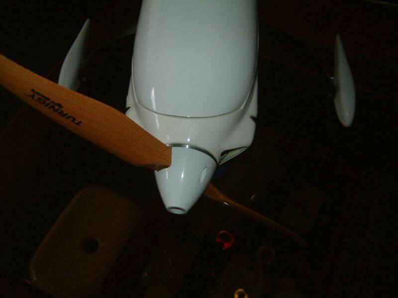

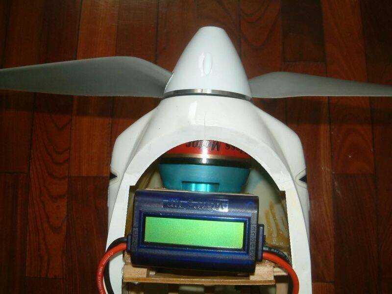

使用APC槳或是木槳.各有優缺點
APC槳做垂直下降線速度就會比較快一些.用木槳會有明顯減速一些些
相同尺寸的槳.APC槳轉速會比木槳多一些些
但木槳的電流會比APC槳還高一些些
曾經測過APC19X12E槳和TURNIGY 19X12木槳 結果就是這樣子
其他尺寸.APC槳和其他牌木槳就不知道了.........
TURNIGY 19X12木槳
APC19X12E槳
