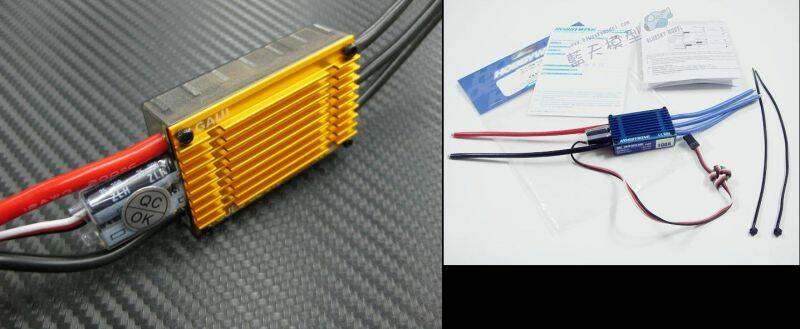

目前在考慮要更換電變,想請問有人知道這兩款電變的差別嗎?
1.GAUI X5 (GUEC GE-610)100A 電子變速器(內建SBEC)
2.好盈 Platinum-100A-P無刷電變
產品規格:
  • 電流級別:100A
  • 型號:Platnum-100A
  • 持續輸出電流:100A
  • 瞬間電流(10秒):150A
  • BEC模式:開關模式
  • BEC輸出:5.25V或6V,4A
  • 鋰電:2-6
  • 鎳鎘 鎳氫:5-18
  • 參數編程功能:有
  • 重量:82g
  • 體積:長:70x

發表於 2011年4月17日 11:04 PM | 顯示全部樓層
都是好盈生產的
不同標籤而已
發表於 2011年4月18日 11:02 AM | 顯示全部樓層
同好盈做的  規格一樣 價錢不太一樣 泰世那顆多了電源線防火花
發表於 2011年4月18日 12:23 PM | 顯示全部樓層
BEC輸出 似乎也不同.
泰世輸出4A.
好盈輸出應該只有3A.(有沒有更新.就不太清楚囉)
 樓主| 發表於 2011年4月18日 02:07 PM | 顯示全部樓層
回復 3樓 小晏晏 的帖子
沒錯,價格真的有差500以上呢,只是規格上看不出有什麼差,所以不知該買那個,怕貪了500,賠了功能~
發表於 2011年4月18日 07:18 PM | 顯示全部樓層
之前有幫飛友買過好盈100A這顆
除了顏色不同和有沒有防火花...還有一個差異..就是好盈電變的電容上.沒有貼QC這標籤..但看泰世的好像有.但這也不準確(僅供參考)
