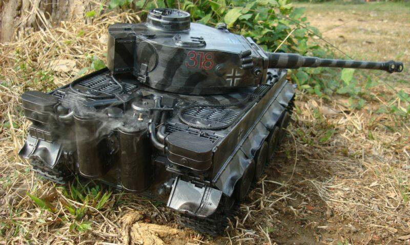

最近喜歡在坦克行走的時候錄影....
但是一手要拿像機...一手拿遙控....還要左轉右轉....沒事砲台還要給它旋轉一下.....根本無法一次完成這些動作.......於是閃過一個念頭......假如他能自己走不就好了.......不是甚麼了不起的教學.....需要的車長就試試吧~~~
虎一這種吃柴油的要排煙才像真.....原廠發煙油的煙小的可憐.......針車油也試過了.....比原廠好一些....但還是不夠......本來想試沙拉油的(印象中小時候老媽煮飯煙都一堆)....但是怕發煙器熟掉.....所以做罷.......今天下午才玩不到10分鐘就給他下起雨來.....只好收工回家.......
回家的路上看到一台王牌仔小綿羊(5~6年級的車長們應該都知道)速度超快...煙也多......棍!!!
此時.................
跟排水溝蓋一樣......一到靈光又射進我的頭殼小裡...........給虎1加機油啦!!!!!!!
沒錯.....影片中我就是加機油......機車汽車應該都可以......我是加汽車的......發煙效果不錯吧(適量就好.....加多沒用.......請車長們自行斟酌)......需要的車長們試試看吧~~~~

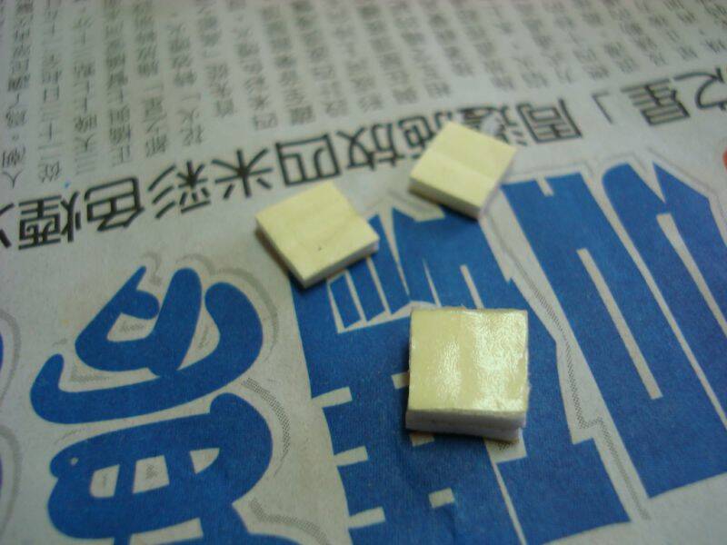

先做好中心點的記號
先做好中心點的記號
把這個小彈簧拿掉
把這個小彈簧拿掉
做一些泡棉膠帶
做一些泡棉膠帶
把膠帶塞在這...這樣前進後退就不會鬆鬆的
前進時~~
前進時~~
後退中~~
後退中~~

 樓主| 發表於 2011年4月18日 01:51 AM | 顯示全部樓層
回復 4樓 黑爸 的帖子
黑爸爸呀......確定是接收耶....因為跟M41對調試過了.....電變到是沒壞哪(新版的電變比較勇喔)......應該是接收新品不良呀~~~~所以我讓M41先休息囉~~~(偷偷跟你說....新版電變450就有了......差很多吼.........ㄏㄏ)
調微調我試過了耶....可是都有音效了.....車子還不動呀....玩草地更慘....油門要更多一點(我兩台的微調都是往前走要調多一點才正常)......兩台都這樣......哈哈....而且不是要一定的速度才可以邊走邊彎嗎.......所以我是直走速度先固定......微調左邊到底或右邊到底.....他就就會自己走還慢慢的轉彎啦~~~~我可以很悠閒的抽根菸再一邊錄影囉~~嘿嘿~~~
我加的機油上面有寫降低引擎室溫度......所以不知道溫度是不是會降低.....我玩了一下午都沒事耶(煙爆多的)........還是建議拿到室外去比較好啦.......因為聞了一下午.....我挖鼻子都是黑的啦.....哈哈哈........不過看到那個煙量真的很爽啦!!!!
