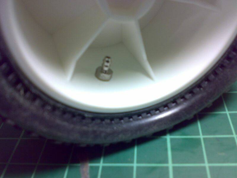

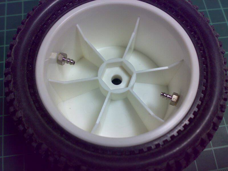

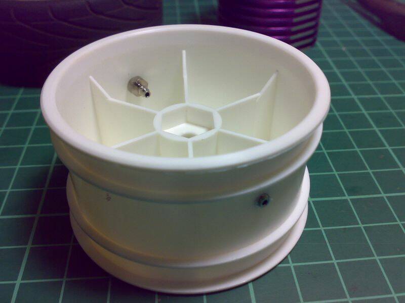

最近看了幾遍有關車框高速會晃動的文章
分享一下以前DIY過的小方法...
到機械五金行買包"氣嘴"(照片中是最小規格的..牙是M3的)
一顆重量不到1g...於車框對角線各裝一個
直接用2.6的鑽頭鑽孔再鎖入
或是用錐形刀挖個接近3.0mm的孔,再上點快乾..
一來有保有排氣的功效..二來細小的砂粒不易進到胎皮入...
我自己是用在1/10及1/8的越野車胎中..效果還不錯..延長車胎壽命~~
PS:車胎晃動對傳動而言是很大的致命傷...^^

這是好方法
只是必須在胎皮黏合之前比較好施工

其實如果在黏胎前就在車框的內側用錐形刀挖一個錐孔,"外小內大",這樣排氣好,砂子也不太會進入,也比較輕,輪胎(傳動)越輕加速越快!

若用手鑽  我覺得在準 都會偏耶~~反而造成 輪胎不平衡 高速抖動
可以的話 做完 在去平衡機 跑一下~~~呵呵呵
發表於 2011年4月15日 08:29 PM | 顯示全部樓層
原帖由 jun456472 於 2011/4/15 05:48 發表
+1
不是會偏
是一定會偏 ..還會跳胎 ...車設定會不好 ..因為空氣會跑
這蠢事 小弟剛遷........1/8車時有搞過.....難玩死......又花掉一組胎錢(有牌)豹牌...浪費
 樓主| 發表於 2011年4月15日 08:46 PM | 顯示全部樓層
可能我運氣較好..試了三組1/10越野胎都沒偏...
1/8原廠框就有二個孔..氣嘴直接上快乾就好..
比起沒裝氣嘴玩不到三組電池就進細砂..因些丟了好幾組胎..
當然如果比較要求高速的話...有簡易的動平衡校正台..再做補正即可..
