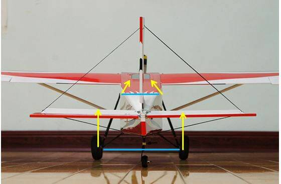

機翼中間電倉蓋,原本電池放機頭處,但是我馬達太重,電池改放機身配重
原本機翼是用碳棒當主樑,安裝後,從內部鎖螺絲固定,實在是太麻煩,很難鎖,
我在主翼內的中空碳棒跟碳棒主樑接合後,鑽孔,鎖螺絲,就樣就可以簡單的固定。
原本的電池倉,改放電變
副翼伺服器的安裝處
機身固定的木頭拉桿,採用一個塑膠活頁插入機身固定,要自己切孔,
之前沒切好,導致木棒太短,所以只好把木棒中間鑽孔,上牙籤,在裝上一段木棒,
黏合。

首航成功了,原廠馬達座的偏角正確,不太需要調整,速度可以很慢,不過原廠輪架不行,
一定要補強才能上,我第一趟降得超輕,固定在機身上方木頭架脫落,
第二趟降落太慢,失速重降了一下,固定於機身的支架就插入機身......
所以要不把上方兩個固定於機身的支架,於機身內安裝支架,互相抵住,補強,
要不就是要把輪架下方,兩個輪架綁住,要不然機身會弄壞。
