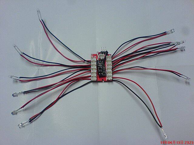

有個朋友,希望他買的爆閃燈控制可以用遙控器改閃燈的樣子。
他提出了這個控制器,我才發現,原來閃燈控制器在另一個世界是很普遍的元件。
我一直以為只能用DIY或是用飛友自行開發的。
這個控制器改變模式的方法是,外接一個按鈕,每按一下,就改變一次,共有四個模式,循環改變。
按下去不放,全部的閃燈停止動作,LED全亮。
電路動作是,12個LED控制點,6個電晶體驅動,每一串限流電阻是270歐姆,所以一個電晶體是驅動兩顆LED,
也就是說,閃燈時,一次是兩顆兩顆的點亮。
LED的驅動電流,雖然我沒有實測,但是可以推測,(5-2)/270=11mA,以這個電流值來看,亮度也沒有多爆。
有一些LED的規格中,會標明極限亮度安全範圍,有的是30mA,有的是50mA,有白光LED不耐衝,只有25mA
這個模組的11mA,相較之下,就只是還好而已。
上面照片來自沒屋頂的某個賣家,請自行搜尋關鍵字: 12顆LED爆閃燈
雖然閃燈的功能有了,而且是插在接收機上,用接收機的電源,可惜的是,佔用了一個接收機的位置,
又不能遙控。都已經用單晶片來控制閃燈了,再多寫一下程式,就可以用遙控的。
