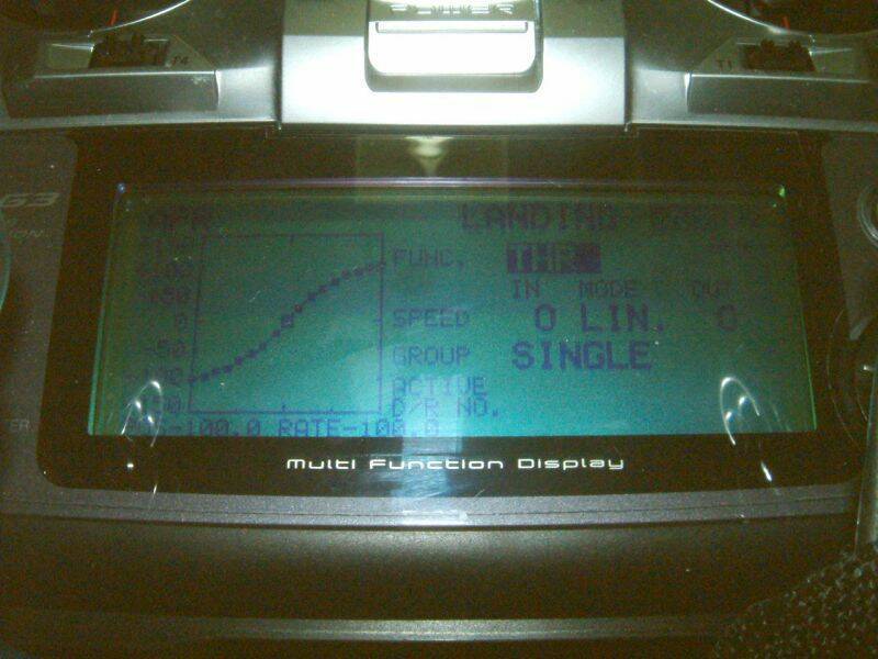

沒有錯.飛3A電機...建議還是選擇12~14動會比較好喔.......
正常飛行油門曲線
降落油門曲線

"10動...油門曲線好像只有7~8點"!!!
需要特別叫出來嗎? 為什麼我的油門D/R往上只能調45度的拋物線,或往下45度的反拋物線?
什麼"點"都沒看到...或者是說只有"中央位置"可以上下調~~~ 難道是軟體不同???
