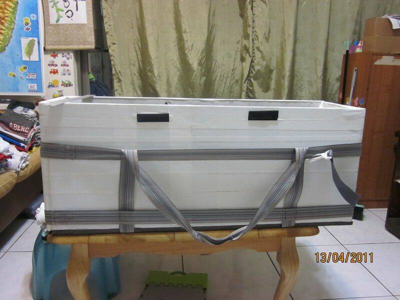

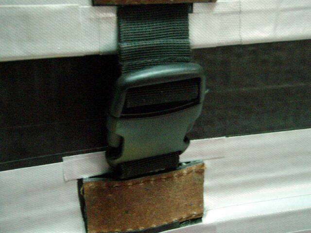

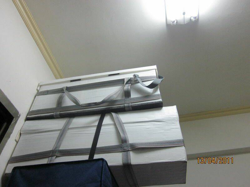

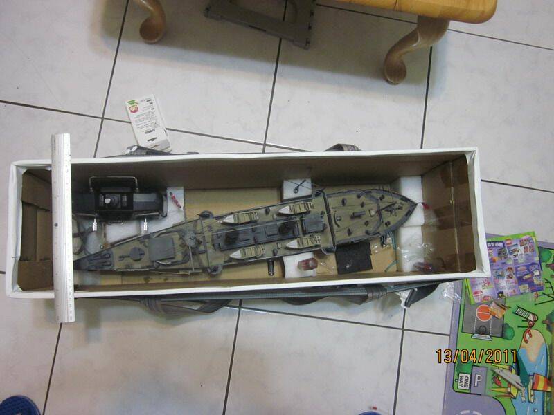

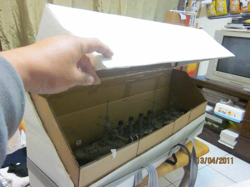

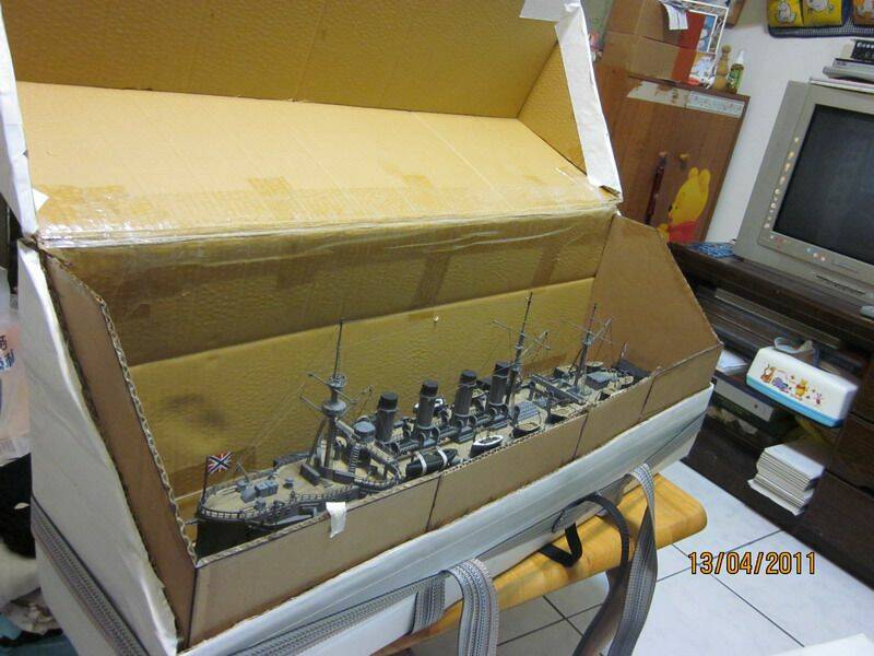

上頭有看到在討論箱子,我提供我做的方法
紙箱,在露x搜尋(紙箱)就有,我是廢物利用(剛好手邊有)

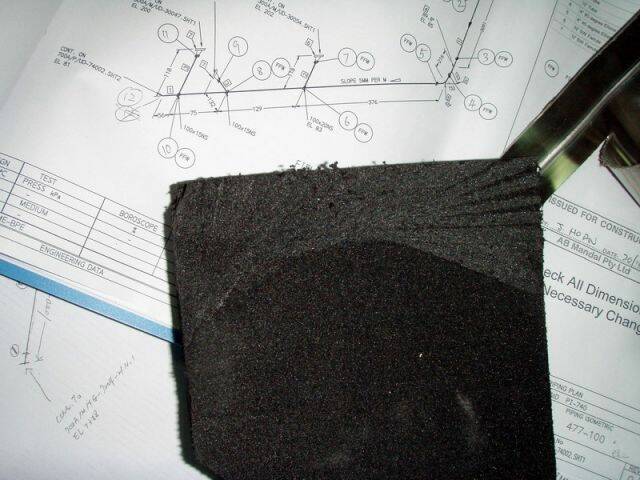

泡棉,在露x搜尋(泡棉)就有,我記得是白色的,1張110x70x20(長寬厚mm),可以黏厚一點,乾了後再切出你要的形狀,相片中黑色的泡棉是一台國外進口的生物製劑儀器設備防撞包裝,我沒丟棄,廢物利用(都用完了,我有3個箱子)

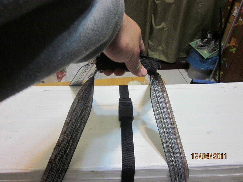

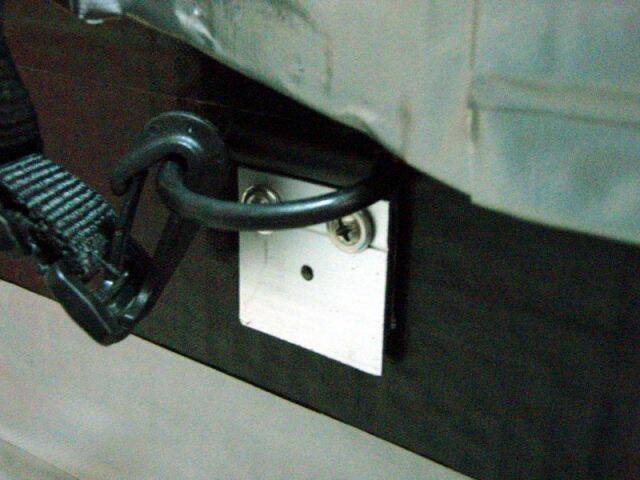

背袋,扣環,插銷扣,通通都是壞掉的note book包包拆下來的,當然這些東西也有單單賣,上網搜尋吧,或是10元商店(專賣一些鍋碗瓢盆,小電器,文具五金找找)

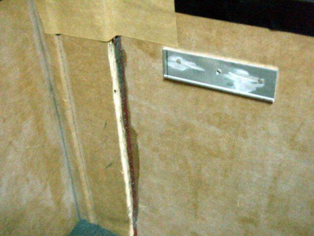

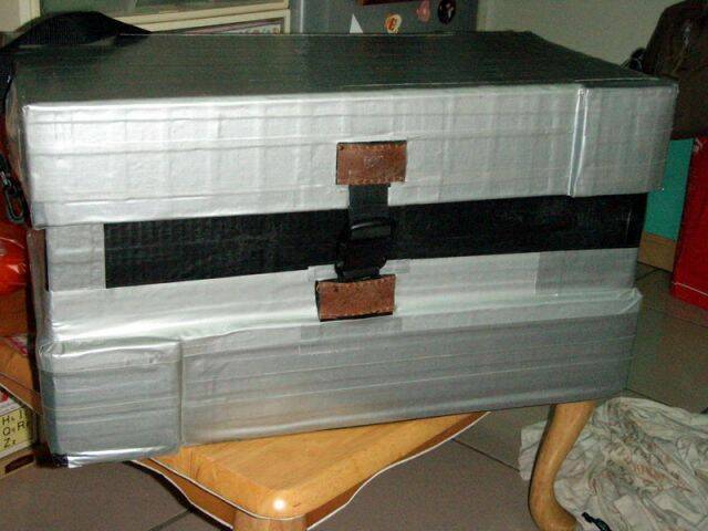

上蓋用門絞(是這樣念嗎?)鎖上,五金行有賣,再來有背袋扣,門絞,等...因為紙板強度有限,用螺絲對鎖時,另一邊要用較硬的板子黏上鑽孔,讓螺絲穿過補強板在鎖螺絲,我是用1.5mm的鋁板,也是廢物利用,較硬的薄木板或是壓克力板也可以
外面在用膠帶(寬寬的那種),包起來,文具行有賣,顏色多種
泡棉..不用錢,廢物利用
紙箱..不用錢,廢物利用
背袋..不用錢,廢物利用
扣環..不用錢,廢物利用
鋁板..不用錢,廢物利用
插銷扣..不用錢,廢物利用
門絞x2..記得好像買了120元
螺絲..不用錢,拆東西都有留下,一堆螺絲
白膠..這個很便宜,給他算50元好了
膠帶x4(銀色x3黑色1)....240元
NT500元有找

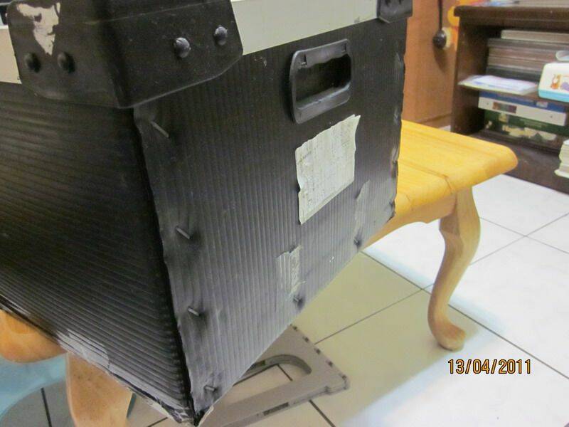

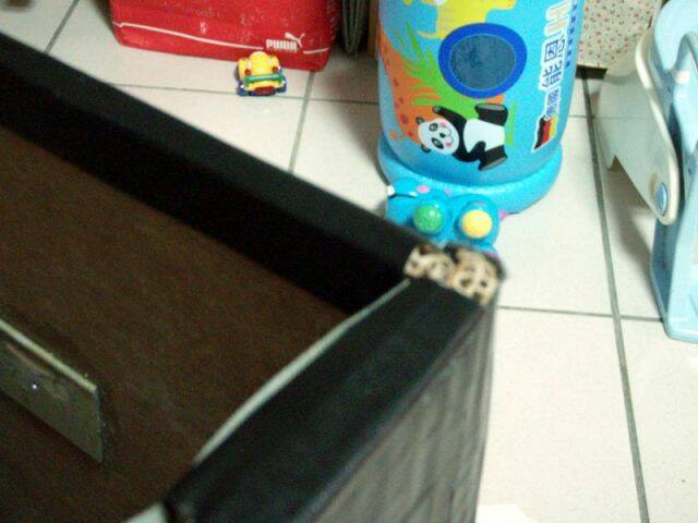

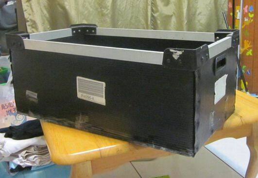

膠帶因該在五金行(大間一點)就有賣了,箱子的厚度,我的好像快1公分了,2層疊在一起
也可以用塑膠瓦楞版做,這裡有一個樣品,是國外一些儀器設備的箱子,因為要進無塵室所以,不能用紙板,用塑膠瓦楞版做的
這種板home box及美術用品社有在賣,我另一個箱子的蓋子就是這樣做的(上面白色那片)

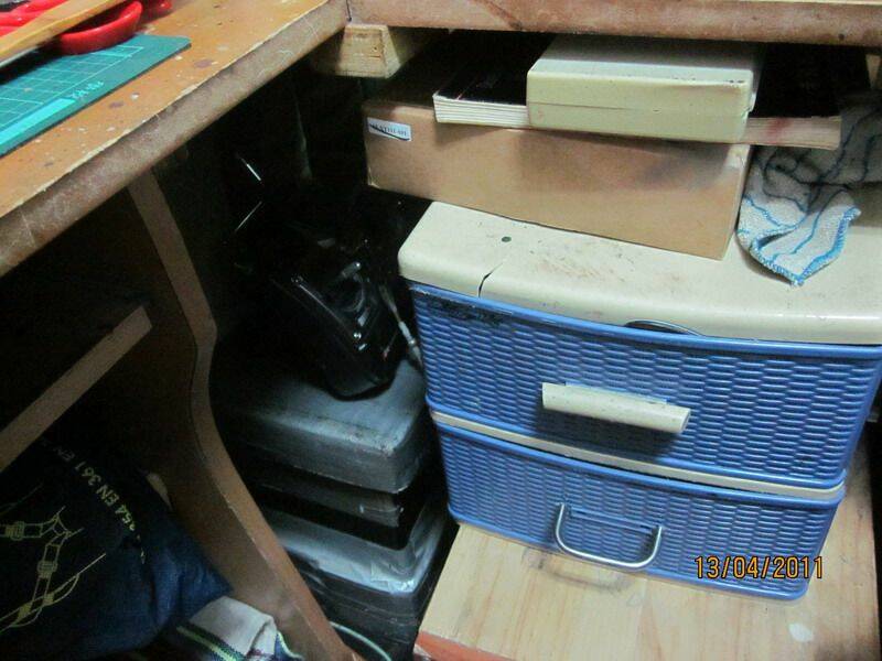

另外2咖箱子
其實箱子只要你好做,要怎樣做就怎樣做
放戰車的箱子就放在桌子下方,哈哈!
