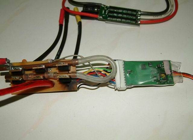

有鑑於改裝100元電變失敗
殘殘花了4200元買了castal80A船用電變
原本想買125A的 無奈要價6800
只好使出老招數----改
原本的FET板有兩面 水冷不好做
沿用電變的控制板 做一塊FET板取代原來的
做好當然要試啦
中國制059船殼 JB5408409XL馬達
12顆intellect3600舊電池(放電可能不太優) 40mm1.6碳纖槳
浴缸測試50幾安培
下午去陽光運河試跑
比以前775馬達12顆電池要快
瞬間加速也較猛 但是船體不太穩
跑完電變有些微溫度 水冷效率不錯
因為電變一到手就動手改了 也不知道跟未改差多少
未來計劃再並連6-12FET提高最大奈電流至240-360安培
同時降低內阻 但要改進美觀與體積的問題
再看看有沒有便宜的電變也可以這樣改

使用IRL3803改裝castal電變成品
沿用控制板 後方為原本的FET板
沿用控制板 後方為原本的FET板

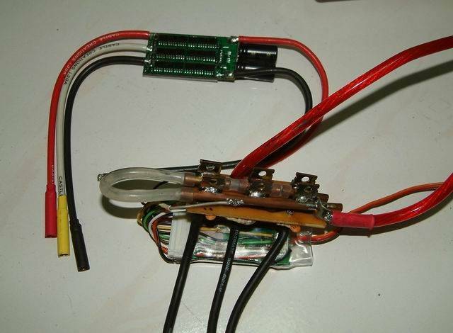

一 背面的接線 有點醜
二 用銅管做水冷

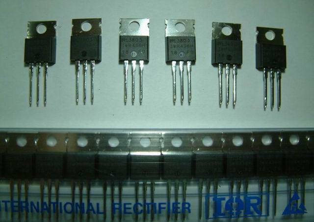

三 使用TO220包裝的IRL3803
一 背面的接線 有點醜
一 背面的接線 有點醜
二 用銅管做水冷
二 用銅管做水冷
使用TO220包裝的IRL3803
使用TO220包裝的IRL3803

發表於 2006年1月6日 08:21 AM | 顯示全部樓層
前輩,p型石偶因找不到,所以15A飛機電變放屏東,線路等下次偶回企再PO給您,有設計正反轉,您用銅管焊真是高招,比大費周彰用鋁片車簡單實用多了,鋁是美觀效好,只要承受溫度內,線性差一點又何妨
