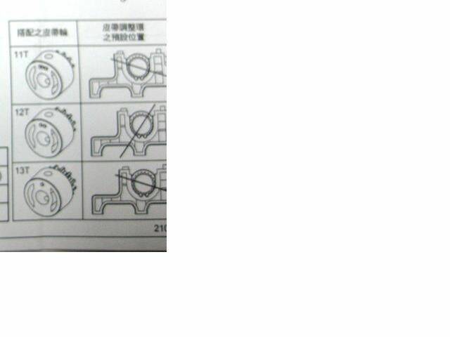

這幾天在換裝反胎套件
說明書上有寫到
”皮帶調整環之預設位置”
這個要如何調整??
想了好久~實在是想破頭...看無啦
好像說會影響偏心運轉
我的配置是前單+反胎套件
謝謝回復

原帖由 JACK.N 於 2011年4月12日 01:52 PM 發表
好像說會影響真圓=  =....哪各無知 亂說 的說的(小氣憤鳥)(笑
那全世界皮帶中高階以上車電車 都這樣做.(設定調整)........
小解釋一下 右圖指是 皮帶 鬆緊度 調整........甩尾車 如換上 長皮帶 者用 壓輪
導輪作 ...
我說的啦
是差速左右2科裝不同格數,會變成偏心旋轉,不是裝它會影響真圓啦
去看我的文章7樓(XX的第一次),7樓第一張圖熱縮套後面那個就是皮帶調整環
他上面可以看到一個I字型缺口,剩下的就對照反胎附的I字方向,注意I字哪邊偏心大,哪邊小,跟圖完全一樣就可

發表於 2011年4月12日 08:21 PM | 顯示全部樓層
原帖由 lb084778 於 2011/4/12 05:41 發表
不好意思~原問題表達不好~已更改
這幾天在換裝反胎套件
說明書上有寫到
”皮帶調整環之預設位置”
這個要如何調整??
想了好久~實在是想破頭...看無啦
好像說會影響偏心運轉
我的配置是前單+反胎套件
謝謝回復 ...
就是調右邊 齒文..轉左變鬆 轉又變緊..(有的是相反)(需要左右2編對等調整)就不會偏摟
就醬...
因該沒錯...
