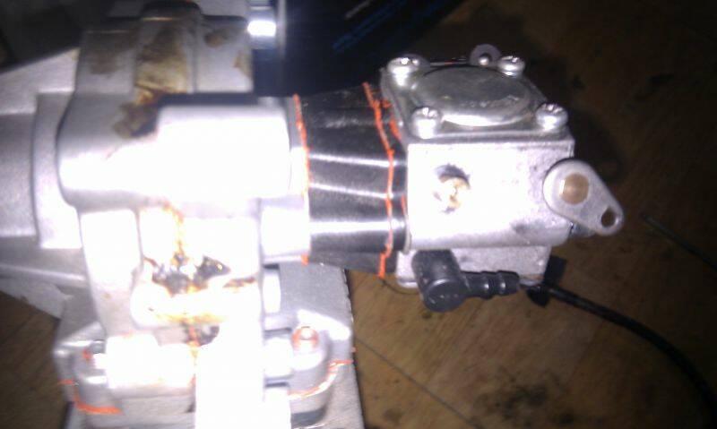

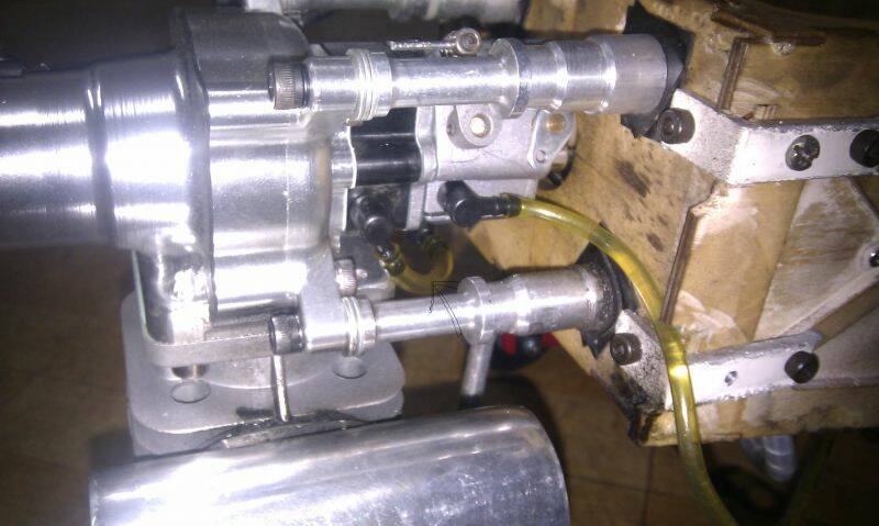

汽油機的前輩。可否指導一下這條的作用是什麼
同樣是30cc的引擎
圖一順鏗鏘,好發,低速順,有高速,低速震很大有那個方法改進嗎。這顆我玩了它二個月
圖二,發動時吸不到油低速2100又調不下來。要用灌油方式起動。已從側邊進油改後方進油。加油會咳嗽,高速時轉速會飄。這顆它玩了我...............二年.
同樣用18*10或19*8的漿。請汽油界的前輩指導一下

那條小管子是不是就等於"灌油的作用"
發表於 2011年4月11日 01:27 PM | 顯示全部樓層
一條是進油管,另一條引擎體接化油器的是汽油泵浦的真空管(泵浦的驅動管),兩條都要接,進油沒接怎麼吃得到油,第二條沒接泵浦不會吸油,運轉起來油也不夠吃一下子就熄火。
