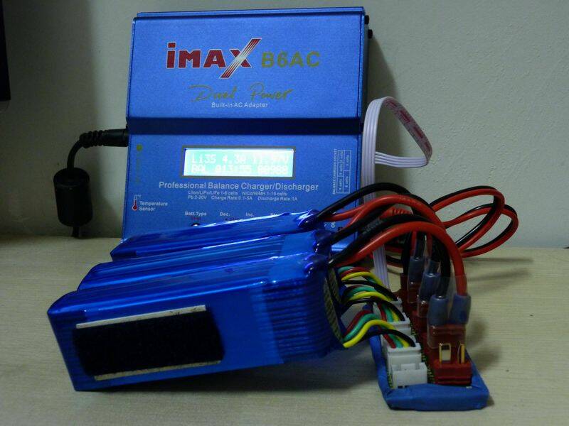

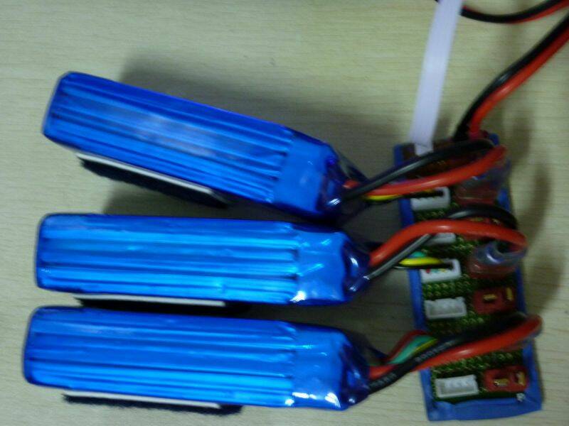

我是这样充电的
DIY一块六口并联平衡充电板,一次可充6块3S电池,用B6充电可一次并充3块.每块电池充前约11.4V,3块充饱后需用50分钟左右.B6需外接20A以上12V电源,不能用本机的,否则过热危险!外接电源可把B6输出电流调到最大也不会发热.
C是电池的倍量,2200MA电池一般充电额定值就是2.2A,在不大于这个电流值充电都是安全的,当然有些高品质的电池可以用到5C到10C去充.
