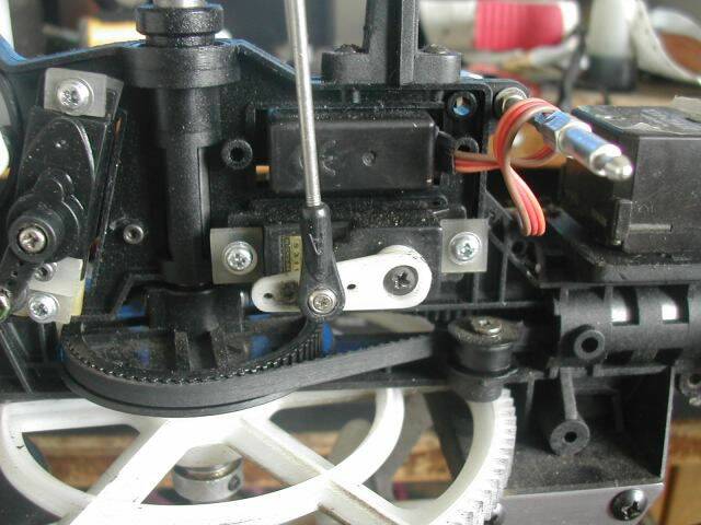

為了找出哪一款平價伺服器便宜又好用!
這此測試使用三種不同款式伺服器。
ELVE:勝輝MG-90S 14G伺服器

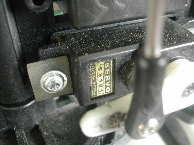

AILE:JC-TECH S3101 17G伺服器
AUX1:GWS NARO PRO 13G伺服器
測試時間一個月,約10小時飛行時數。
經航道飛行、鐘擺、急升急降…等普通測試,
發現每一種都不錯!無故障、抖動…等情形。
雖然每一種尺吋都不同,只要擺臂中心至球頭
距離一致,動作便能一致。
伺服器的速度方面幾乎感覺不出來不同!
如果不做3D應該沒什麼差別吧!
以上測試僅供參考!伺服器使用上應符合規格,
切勿超規格使用。
