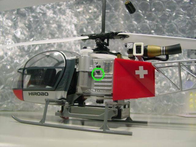

                 一般TX微調如果無法滿足,機身側板旁有個透明蓋打開,
                 內有微調也可調整.

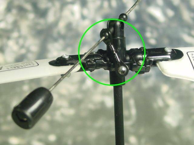

2)雙槳調整:上旋翼--平衡桿中間位置有個連桿,用連桿長度來調整上旋翼雙槳.

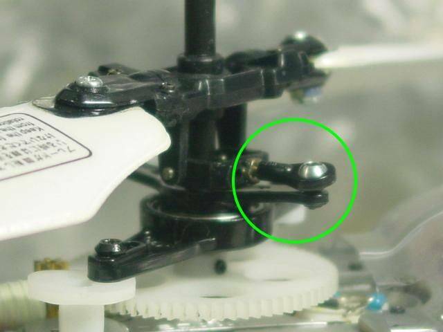

                下旋翼--很像十字盤的東西有個球投連桿(一邊是ㄇ型,另一邊是
                           連桿頭,拔出調整連桿長度即可調整下旋翼雙槳.
                           旋翼螺絲要上緊,要多緊呢?手摸會動,好難解釋.........
                           如果是槳折傷有皺紋,可能調不了囉!換備用新槳就能解決.

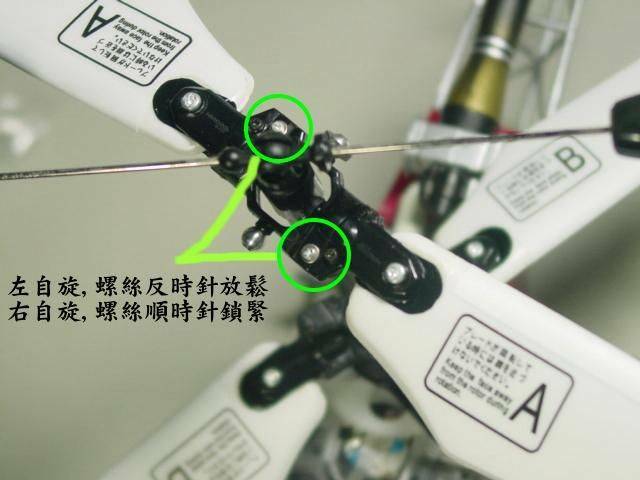

4)自旋可能發生之原因:A沒電前預兆--充電,
                               B上旋翼螺鉅改變--主軸中心座旁2粒白鐵螺絲可以調整,
                                 左自旋小螺絲請2顆同時反時鐘鎖緊一點,右自旋
                                  請2顆同時順時鐘鎖緊一點.反覆執行至不自旋為止.
                               C馬達衰減(停旋轉速上下槳不相等時)--換掉.

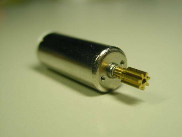

耐用無核馬達
耐用無核馬達
