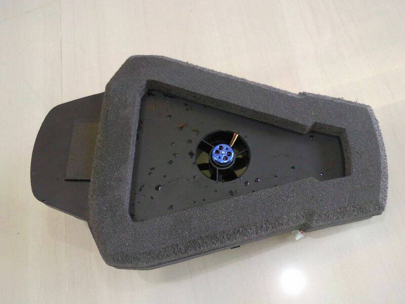

Hover Jet, 也可以稱為 EDF 飛行器 (放在飛披被砍了!)
開箱了
開箱了

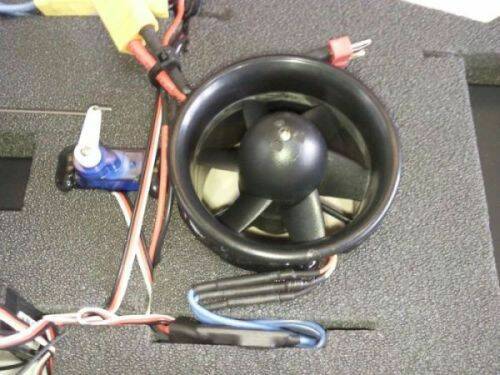

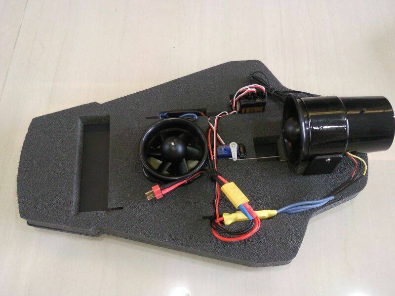

用兩顆 55mm EDF, 一顆是 Lift EDF (KV2000) / 10A ESC, 作為離地之用
另一顆是 55mm EDF (KV3650) / 20A ESC, 作為推力之用

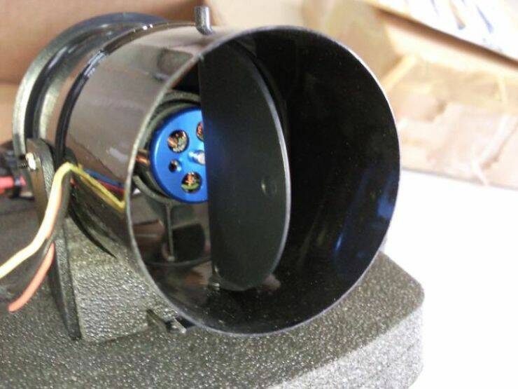

轉向是用一顆 9g servo 掛在推力 EDF , 用推力向量來轉向

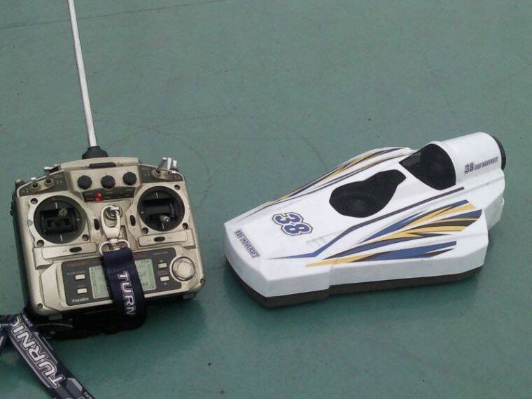

原廠原先是用 Y 線混控兩顆 EDF, 但我覺得效率不好, 所以用 FF9 直昇機模式, Lift EDF Pitch 來控制, 另一顆 EDF 就接油門, servo rudder
控制起來有點像甩尾, 但又不完全是, 經過一些練習, 已可以畫圓, 但好玩的是, 畫圓時頭永遠朝圓心, 而不是像飛機是在切線方向!
附上早上拍的影片, 供大家參考看看!
