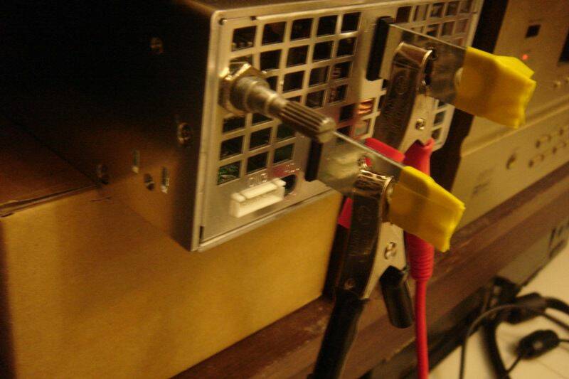

明緯電供24v1000w 強有力,唯一缺點風扇吵死人,
一插電未使用風扇就開始全速轉動,
IDEA,來個可變電阻完全解決困擾,
必要時並可調高風扇轉速散熱,
充電時老婆不再啐啐唸!
另外再機殼外部增設開關方便使用,
以上變動均可拆除,完全不影響電供內部設計及外觀。
提供各飛友參考。
內置風扇參考資料:12V  0.5A

真的很棒哦, 可以提供需要買的材料有那些嗎? 因為我也有一台...老婆大人也覺得很吵....
 樓主| 發表於 2011年4月6日 11:34 PM | 顯示全部樓層
一、外部是直接加接一個110v15a開關,鎖機殼上原來預留螺絲孔。
二、風扇規格是12V  0.5A,我自己也不知要用多少歐姆可變電阻,
(因小弟也是去電料行問老闆的),不過要拆外殼加接一條迴路線。
發表於 2011年4月7日 05:44 AM | 顯示全部樓層
建議電供的端子焊個金插,用夾的有點危險...
發表於 2011年4月7日 07:55 AM | 顯示全部樓層
用可變電阻 太危險了
萬一全功率輸出  又忘記開風扇全速
散熱速度恐怕不足
正確做法是買正確電阻值的溫控電阻(溫度感應電組?)
感應電黏貼於內大片的鋁散熱片上
溫度低  甚至待機時  風扇幾乎停的
溫度一上來  會依溫度高低自動變化電阻 改變風扇轉速
我拆我的25a電源供應器內  他就是這樣的做法

原帖由 county 於 2011年4月7日 07:55 AM 發表
用可變電阻 太危險了
萬一全功率輸出  又忘記開風扇全速
散熱速度恐怕不足
正確做法是買正確電阻值的
感應電黏貼於內大片的鋁散熱片上
溫度低  甚至待機時  風扇幾乎停的
溫度一上來  會依 ...
原來還有""溫控電阻(溫度感應電組)""這玩意,
真是拋磚引玉了
