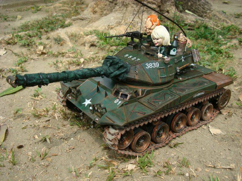

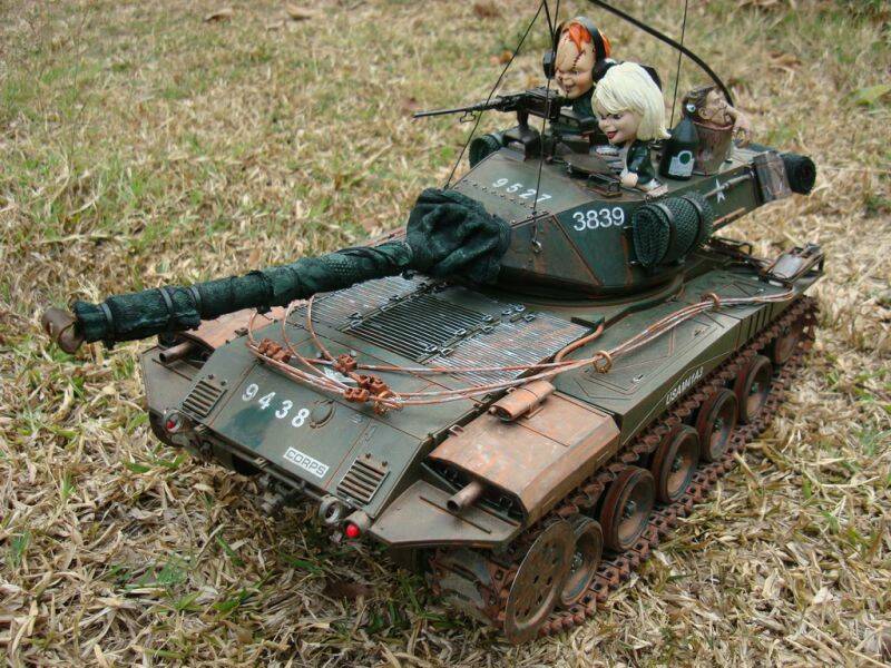

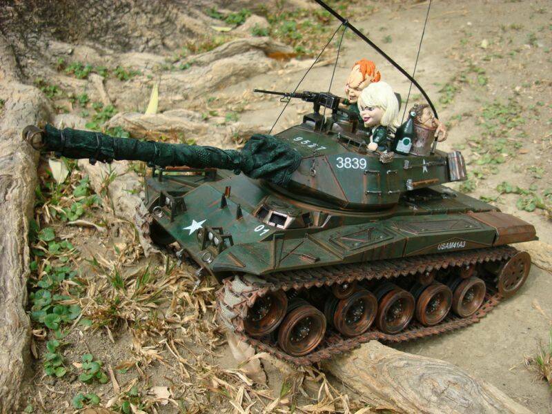

恰吉;偶知道戰車怎麼不會再烙鏈了啦!!!!!!
蒂芬妮:唉唷~~不錯唷~~~(蒂芬妮的偶像其實是周董)
那...........看圖說故事吧~~~

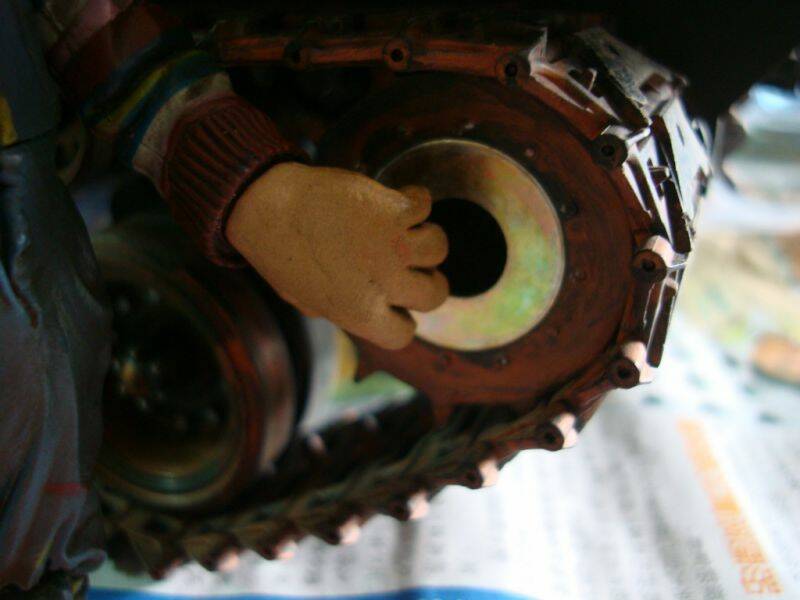

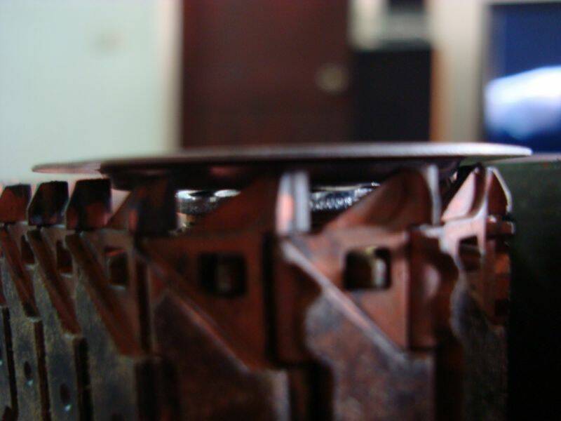

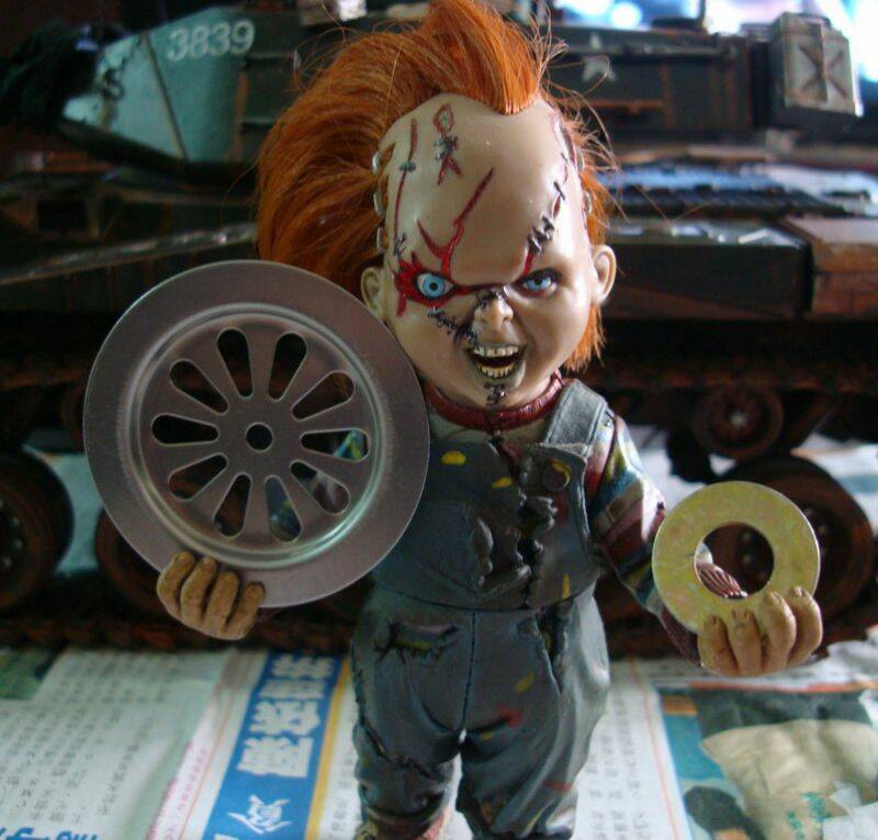

材料......華司墊片2.2公分8個.....2.6公分也可以準備兩個(一邊4個2.2公分或3個2.2公分一個2.6公分......我是後者.....但不一定....看間隙調整華司數量)
5.2公分排水溝蓋2個(太小沒作用....太大不好看(以像真者的角度看不管大小應該都會吐血啦).....5.2公分的剛好.....一般五金行都買的到....記的拿尺去量)

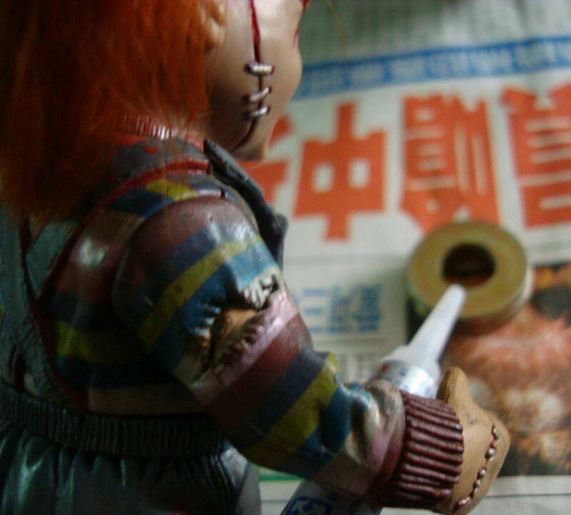

快乾...AB膠....熱熔膠~~~~就可以開工啦~~~~

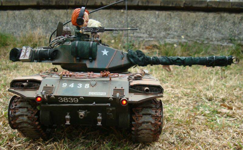

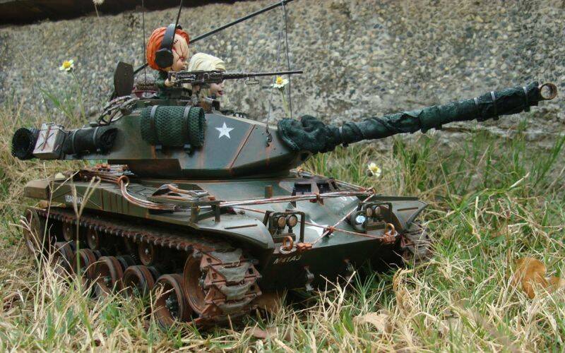

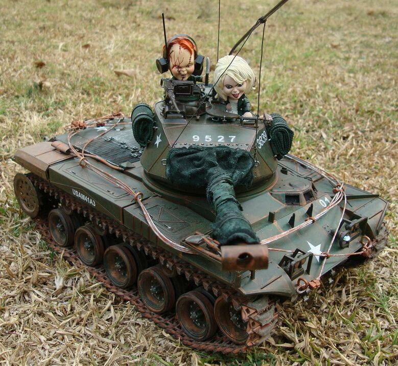

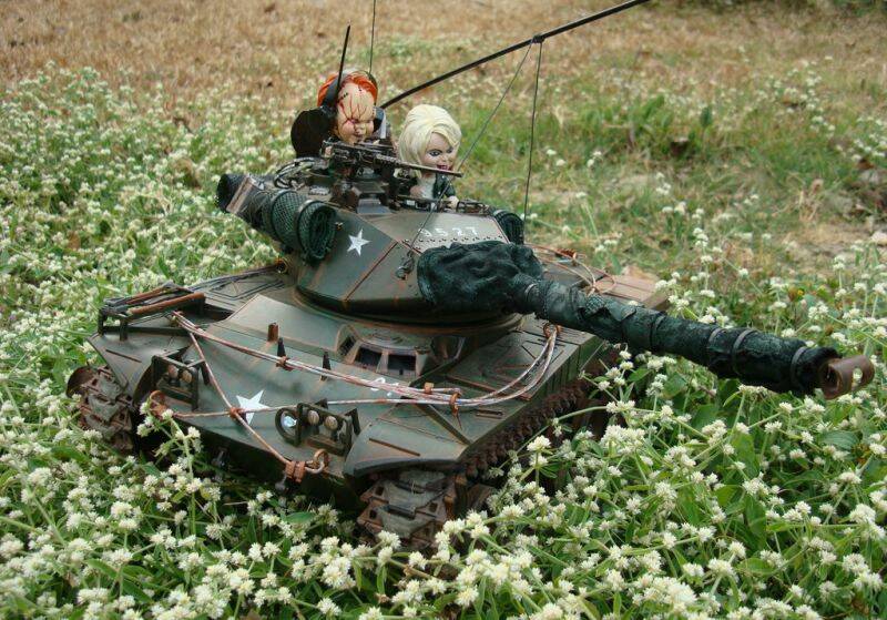

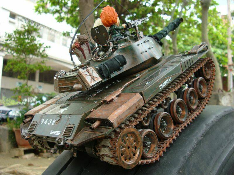

改裝完馬上跑去試車......忘了相機快沒電了....所以只拍了一小段......今天把之前會烙鏈的路段通通跑了一次......沙地草地長草地凡舉凹凸不平的路面通通沒放過!!!!甚至最後還去操健康步道(一堆鵝卵石那種)給他左3圈右3圈信地迴旋!!!!!我當下落下男兒淚.......從頭到尾都沒烙鏈.......好開心......好滿足........好想拿兩綑衛生紙去沙灘上漫跑呀~~~~~~
影片剛開始鏈條演示73節鬆到一個不行的樣子.....你看!!!連樹幹都照樣給他騎上去了.......沒烙就是沒烙!!!!!!!!看來電池要來給他多買幾顆了...........
有烙鏈問題困擾的朋友不妨試試吧.....假如你不是那麼在乎外觀像真度的話(這就是缺點啦!!!)但有一好無兩好的咩~~我是比較重過程要開心......你不會知道下午我有多嗨呀!!!!!......改完你可能會跟我一樣說......啊!!!沒電了啊....好快呀....而不是跑個沒兩下就要在那邊喬履帶又測ㄍㄢˋ樵的.........
黑爸爸~~~我的路輪終於復活了.....會上上下下的了~~~~可是鉛塊已經拿掉了.....現在車子已較輕......不過好感動喔~~~~~嗚嗚~~~~
感謝曾經回復並幫我抓問題的前輩們~~~~~肛溫喔!!!!!!
