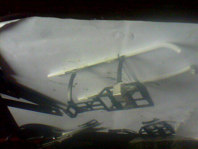

仔细看了一下,原厂的脚架质量还不错,只是前架和电池仓公用一个横梁,电池仓外框比较脆弱。
动手。

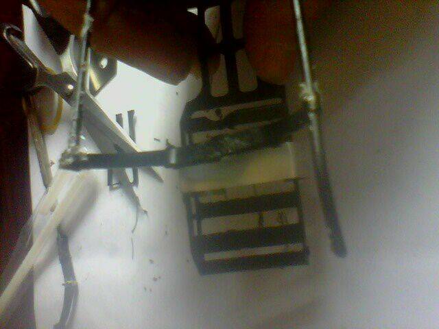

1.将电池仓下面三个横梁中中间的那个剪下来,保持前架完整。

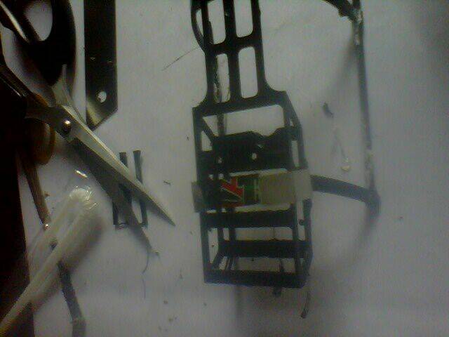

2.剪一条啤酒罐的皮,比原横梁宽点,在原横梁位置把电池仓包起来。透明胶带缠绕固定。
事实上就是给电池仓加了一个新横梁,不再与前脚架公用,

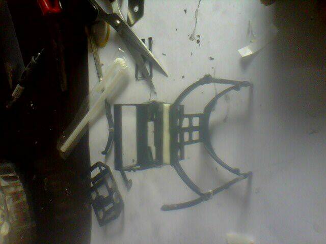

3.新横梁上粘一条厚的那种泡沫双面胶,然后将前架沾上。
至此就算完成,前架受力经泡沫双面胶减震后,传导至新的电池仓横梁,新横梁韧性较好,切将力通过很大的面积传导至电池仓外框。
减弱单点压强。
4.将吸管用透明胶带固定在脚架下面减震,前架拉线防止劈腿。
这一步不做也行,最多把下橇前后架之外的延长部分炸掉,也不影响使用。
做了也不一定不炸掉。

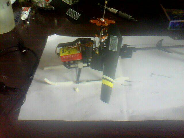

改完后的样子。
飞了几块电,效果不错,让昂贵的新脚架见鬼去吧。
供4#6,4G6、V120系列的飞友参考。
