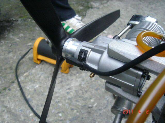

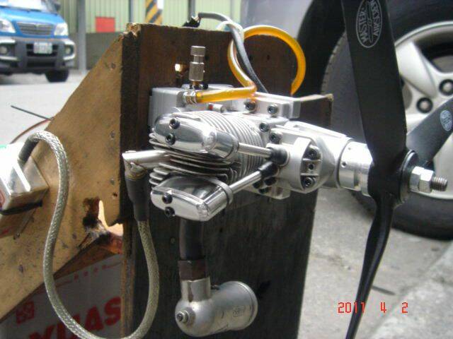

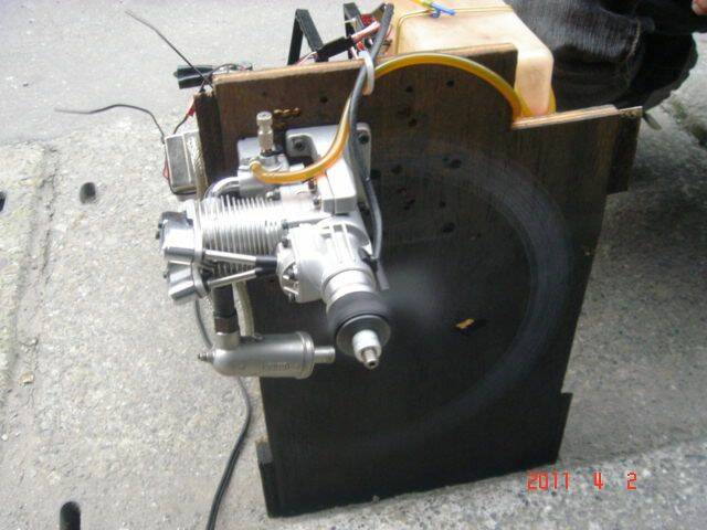

剛好這次小泥哥要搞雙發
所以特請友人超刀
將Saaito fg 14改成逆轉
目前使用三槳
油針未調整運轉狀況如下
低速 1800~2000
高速 8000~8200
影片上傳中
這次改成逆轉所使用的槳
運轉中的fg 14
[ 本帖最後由 阿飛. 於 2011年4月4日 07:34 PM 編輯 ]

發表於 2011年4月4日 09:05 PM | 顯示全部樓層
阿飛~
改逆轉對引擎加速性或者馬力有無影響?
兩邊加速度不一樣,起飛會有影響喔.....
 樓主| 發表於 2011年4月4日 09:12 PM | 顯示全部樓層
原帖由 yamaimo1025 於 2011年4月4日 09:05 PM 發表
阿飛~
改逆轉對引擎加速性或者馬力有無影響?
引擎目前還沒細調
所以不敢斷定這方面有無影響
不過依目前轉速的表現看來差異應該不太大
進一步調整時會在PO出來分享
