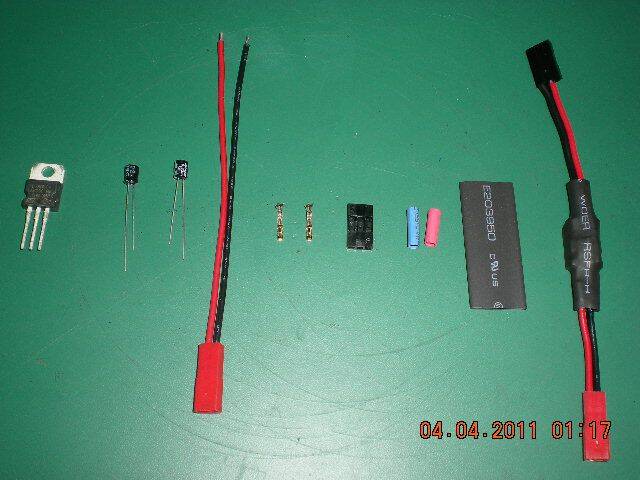

零件由左而右分別是
7806IC...電容1(0.33uf 50v)...電容2(0.1uf 50v)...JST公頭一條...杜邦接頭...杜邦三孔母座...3mm熱縮套一些...10mm熱縮套一段...最右邊是完成圖
ps.關於電容要說一下...原本的電路圖是要用10v的電容...但是根本找不到...只能用50v的頂著用一下
ps2.7806這顆ic也要說明一下...78xx是穩壓ic...後兩碼表示工作後的電壓...06表示6V...其他還有7805..7808..7809..7812可以視需要而變動...但是電容是不是一樣...那就要"擲茭"了.

主要零件...當然還有焊槍及其他工具
主要零件...當然還有焊槍及其他工具
實際完成圖(未加最外面的黑色熱縮套)
實際完成圖(未加最外面的黑色熱縮套)

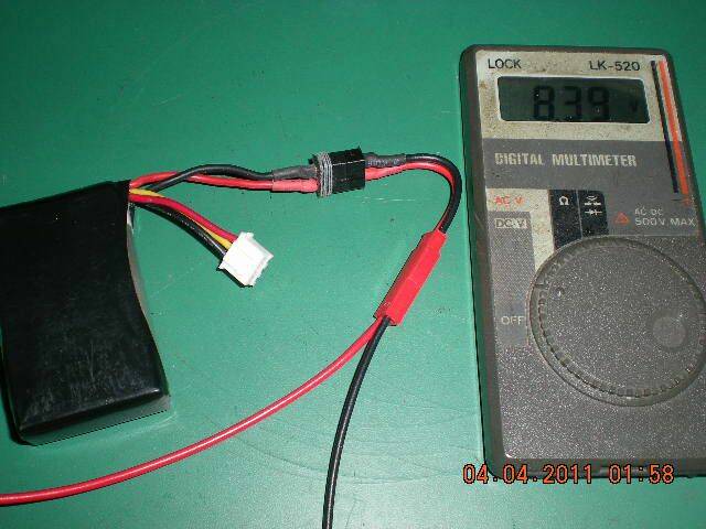

實際試試看..剛充飽的2s鋰聚..8.39V

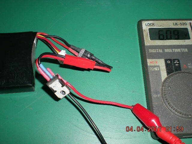

接上降壓器...只剩6.09V
接上降壓器...只剩6.09V

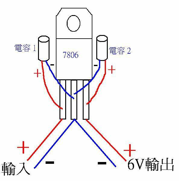

實際接線圖...
實際接線圖...

小電流還可以,(1a),大電流會發高燒哦!要測一下會不會壓降很大,
不要因小失大,市售的降壓器已經粉便宜了!參考!參考!
發表於 2011年4月4日 08:43 PM | 顯示全部樓層
78系列我只敢用於1A以下 (要加散熱片)
RC部品!我不敢這樣用~我怕燒掉@@" 跟樓上板友說的一樣
參考市售的降壓器吧! A數更大 且體積更小! 還有可以條電壓的版本!
