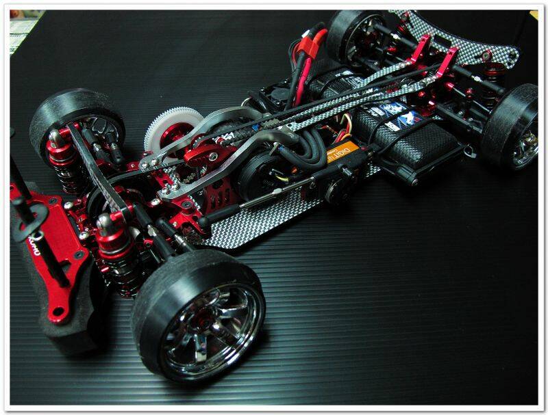

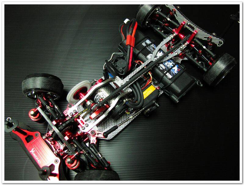

2011/03/31,Y牌正式推出了二代...全名為DRIFT PACKAGE DRB HYPER SSG SPECIAL
應該可簡稱為DRB SSG特別限定版;順道一提,前幾天跟笑長聊天:SSG到底意指為何?
Ans: S(silver) S(surface) G(graphtic)
銀色碳纖維版本~

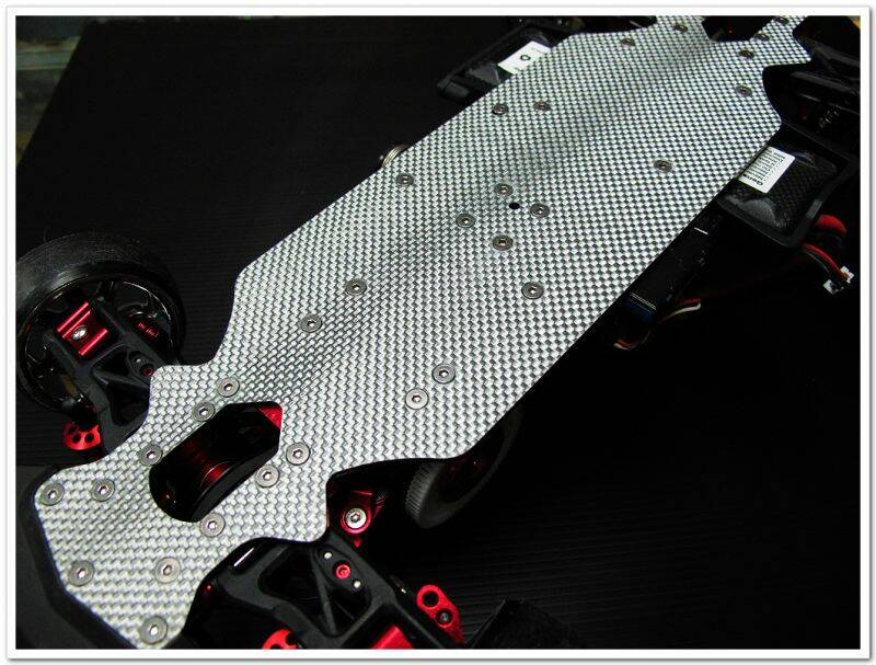

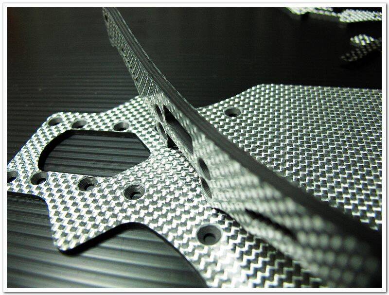

我給他研究了一下,上下兩層銀色纖維布,正式應該叫做"3K鍍銀尼龍纖維"
我又把他檢查了一下,沒有發現中間夾層不該出現的怪異層次,中間是碳纖維沒錯!
這樣會改變什麼?
除了顏色,最直接的改變應該是底盤的硬度,像這樣一整片除了前後大皮帶輪下方
有開孔,其餘就是實心的一整片碳纖維底盤...實在有夠硬!

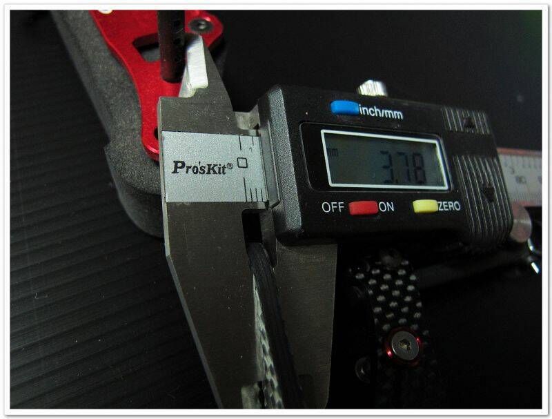

我實際把黑跟銀兩片底盤用手測試...(我沒有專業的測試機器),用手即可感覺的出,
SSG的銀色纖維板材軟了許多,應該也是這點,原廠顧及強度問題,把前後蝴蝶版加厚了!
狗屁了一大堆!
到底軟了點有沒有差別?
答案是有的!差很多,整台車性都改了;原本的淑女跑去便服店上班了!
外表更美,個性更柔和;你要她50度他不敢51度...你叫她脫褲絕對不敢"只有脫褲"!
其實這次改版還有一個重點我沒跟到,前二樓板及Mount住馬達的兩片馬達座的改變;
所以目前只能分享光換纖維板件玩下來的心得...
1. 整台硬梆梆的車變軟了點,調性更溫馴了
2. 後輪的尋跡性更好了(這裡指的是車尾拋出去那一下後輪的尋跡性)
3. 同樣電裝同樣設定及場地輪胎,整體速度明顯比第一版快了一點
實在詞窮,目前只能感受這些了
