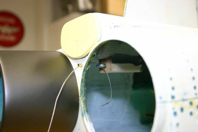

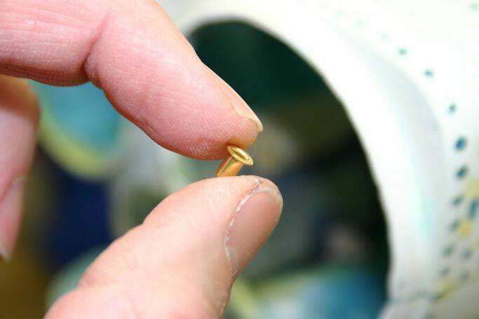

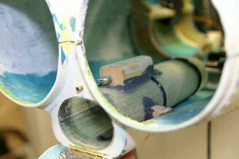

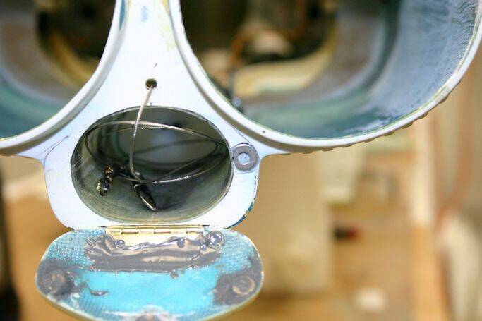

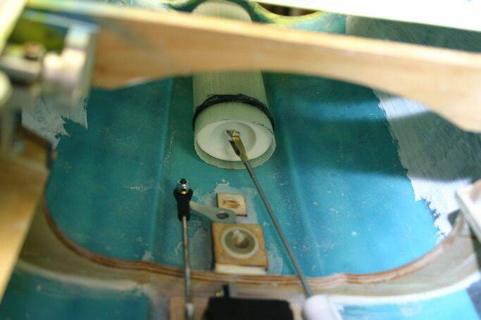

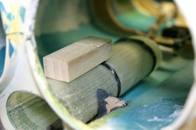

阻力傘做法如下,用Air Cylinder將阻力傘推出傘管, 脫勾方式就想用滑翔機的脫勾做法, 用Servo脫勾. 現在就差阻力傘本體了. 露x有賣家在賣, 水火箭專用彩色傘布降落傘(50公分or 80公分), 但是沒有開洞.不知道可不可以用?
