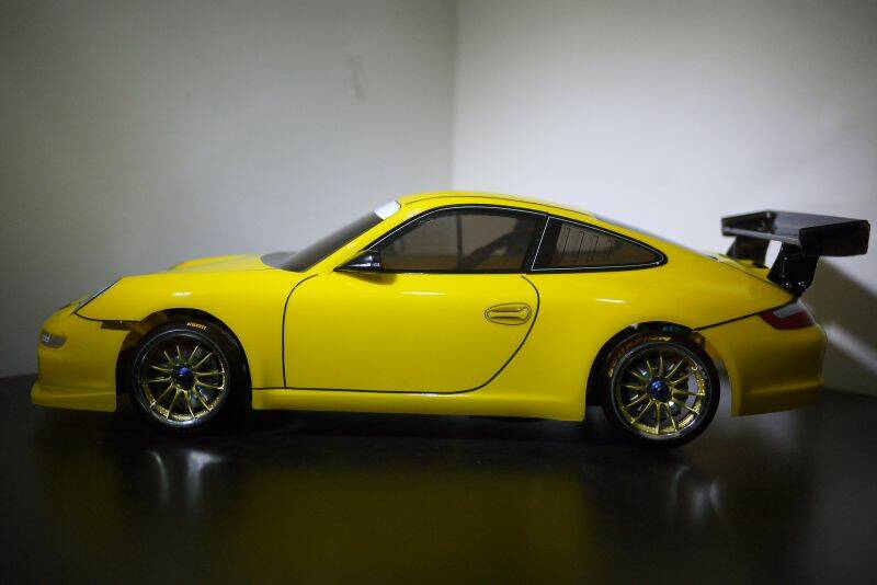

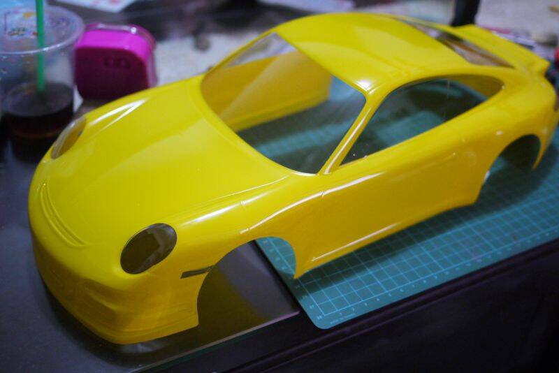

要修改才能上的卡鉗...

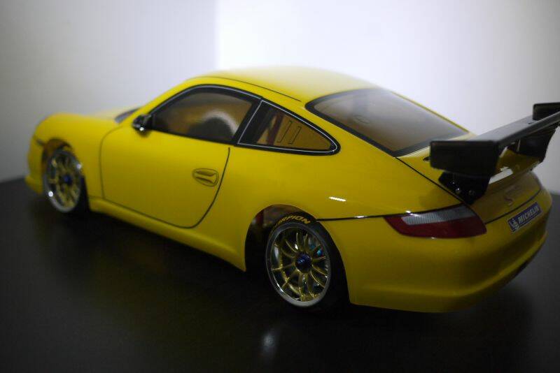

第一次噴淺色殼...太透光了...
所以又噴了一次手邊的TS白
但是不是一樣要買PS白比較好啊?

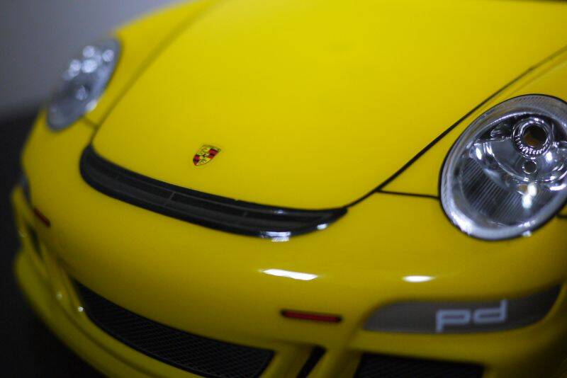

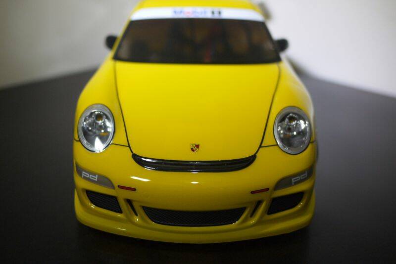

淺色車殼.沒黑線怪怪的.有黑線也是怪..
深色殼.好像沒這個問題

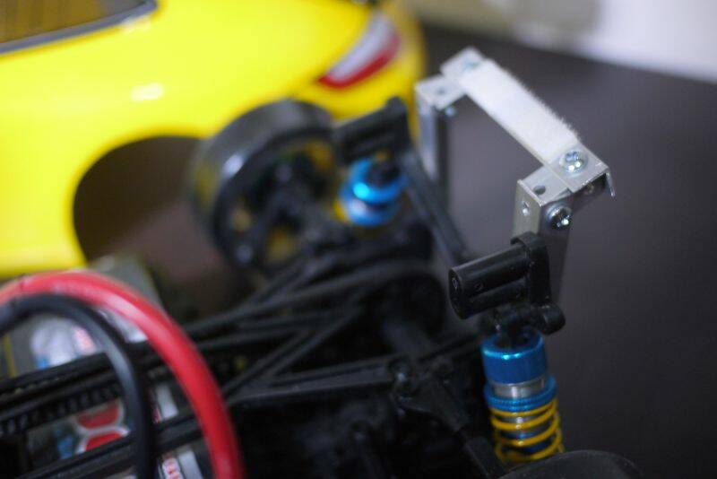

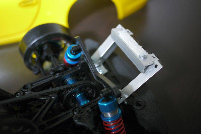

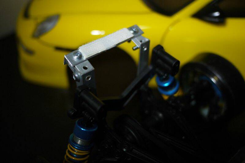

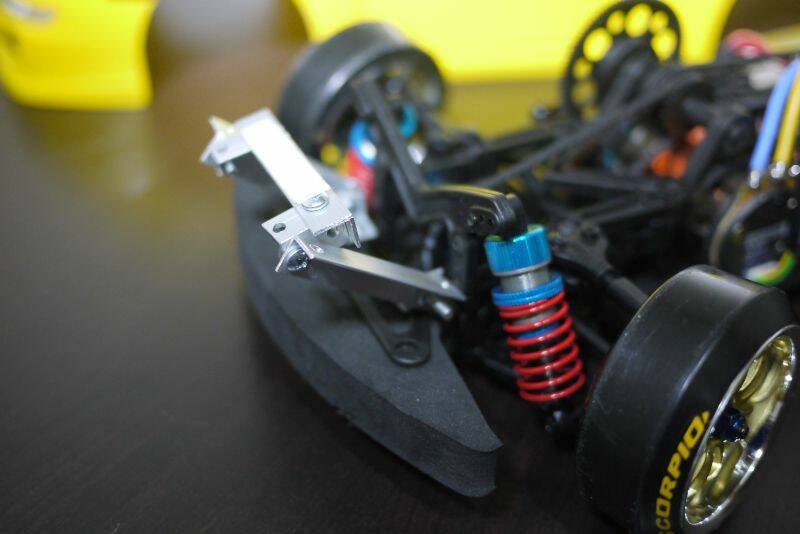

目前用魔鬼氈固定,但撞大力一點車殼又跑掉了
晚點來去買子母扣看看..
謝謝觀賞~~~~
謝謝觀賞

不錯喔 材科那裡買的
 樓主| 發表於 2011年4月3日 01:59 PM | 顯示全部樓層
回復 2樓 chaingkrc 的帖子
台北市的太原路 (玩具街) 買的........(買了一條大約200公分,只要100元)

上TS白 大力撞及可能會龜裂掉漆喔!
建議還沒龜裂前再補上(均勻中薄就可)PS黑,可以防止龜裂
也增加淺色殼的質感,減少透光率
不過上黑漆的前提一定要先上白漆,才不會造成淺色殼的色差
小弟的經驗,提供參考

發表於 2011年4月3日 05:10 PM | 顯示全部樓層
好優的殼
關於入墨線
您可以考慮試試【比主色深一級】的顏色
如果是黃色的,就試試暗黃色的墨線
層次感整個出來,又不會太搶戲
期待您下一個作品
