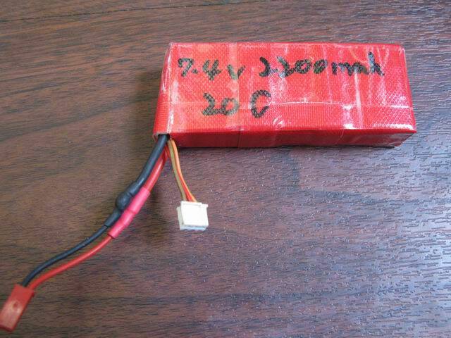

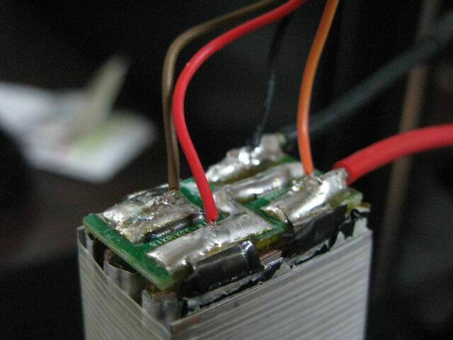

不知有大大做過11.1V拆接成7.4V 調整大小照片 006.jpg 調整大小照片 004.jpg 調整大小照片 005.jpg 調整大小照片 003.jpg 調整大小照片 002.jpg 調整大小照片 001.jpg 經樓下幾位大大的指導..小弟終於把11.1V拆成7.4V了..原本4Pin平衡接頭用就小刀銷掉用不到的孔.讓它變成3孔一樣能插入去做平衡充....

發表於 2011年4月2日 01:05 AM | 顯示全部樓層
我沒拆過,不過原則上應該就是拆掉一片電池,把4PIN線改成3PIN
拆電池很危險的喔!!小心不要短路。

發表於 2011年4月2日 02:24 AM | 顯示全部樓層
我是每片都拆下來成為單一CELL,再重新焊接
我剪過22.2V而且還不小心短路,斜口鉗燒凹了一塊!
發表於 2011年4月2日 08:28 AM | 顯示全部樓層
回復 1樓 azoo366 的帖子
我常常拆亞拓的電池,亞拓的是沒有電路板的,屬於比較好拆的。
兩片電池之間都有雙面膠,我是用塑膠槳或塑膠尺從中間切開以分離兩個cell,比較不會傷到電池。
這種有電路板的,建議用吸錫器把多餘的錫吸走會比較好處理。步驟如下
1. 先把最外一個cell拆走。
2. 把多餘的電路板剪掉,注意要從不會造成短路的方向進行。
3. 買莫氏2.5,3孔的分壓頭。
4. 把三條分壓線移植過去就好了。每個母端子有一個彈性凸部,用刀尖下壓之後即可退開,亦可使用小型一字起子直接插入以退出母端子。移植過去後,要拉拉看端子會不會自動退出,如果會的話,要用刀尖將那個彈性凸部挑出來。
參考參考!
http://www.rctw.net/thread-146863-1-1.html
