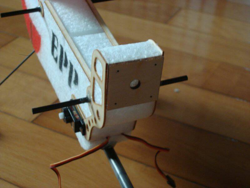

請問飄飄機的偏角要往哪裡偏?
30A電變+ 馬達400S 2600KV+電池7.4v 15c 這樣配OK嗎? 可飛多快
要配幾吋槳?

後推的機子>偏上+偏左
配6*4的槳~就很暴力了
30A電變可以用11.1V 850mAH,
10~18A電變用7.4V OK.
能夠飛多快?????
EPP 表面粗糙,風阻大,想要飆快....基本上很難.
飄飄機:是用來飛休閒的,練手感,練降落

不管是前拉或逆推 槳都是向左邊轉的(面對槳時)
以槳前進角度來看是順時針轉 所以轉動時會產生逆時針反紐力
所以偏角也必須一樣偏右來抵銷 偏不偏上或偏下是看機種來決定
前拉式因為推力線較高所以需作下偏角
逆推推力線較平所以不需作上下偏角
[ 本帖最後由 120150903 於 2011年4月1日 10:55 PM 編輯 ]
發表於 2011年4月1日 10:17 PM | 顯示全部樓層
一時糊塗忘記逆推不需偏下
5吋槳以內不需偏角 5吋以上只需偏右
